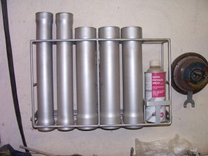

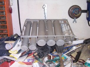

Pár fotek otcova řešení.

elegantní řešení smile lepší než v krabičkách pod stolem smile

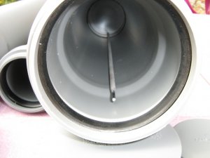

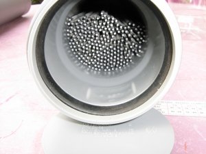

Jak jsem jsem slíbil, tak činím smile

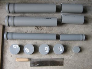

Tohlejsou moje "futrály" na elektrody.
http://www.svarforum.cz/forum/uploads/thumbs/1314_pouzdro_na_elektrody_008s.jpg
Materiál na výrobu. Není to PVC, ale PP. Průměr 75 a 50mm
http://www.svarforum.cz/forum/uploads/thumbs/1314_pouzdro_na_elektrody_004s.jpg

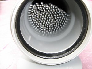

Je to dělané na elektrody délky 350mm. Tady je uvnitř ER117 2,5
http://www.svarforum.cz/forum/uploads/thumbs/1314_pouzdro_na_elektrody_010s.jpg

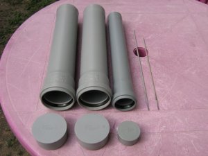

Tady je balíček J421 2. Délka 300mm
http://www.svarforum.cz/forum/uploads/thumbs/1314_pouzdro_na_elektrody_012s.jpg
A tady jsou J421 2,5. Délka také 300mm
http://www.svarforum.cz/forum/uploads/thumbs/1314_pouzdro_na_elektrody_013s.jpg
Pokud by byl zájem, můžu zveřejnit návod. S PP to není jako s PVC. Na straně spodního víčka je potřeba udělat náběh, jinak tam to víčko nejde napasovat. Pokud to ohřejete moc, tak se trubka při zamáčknutí víčka zbortí.
POZOR Gumové těsnění NEmazat olejem, vazelínou ani indulónou! Tyhle mastidla rozleptávají gumu a ta pak lepí! Nejlépe silikonový olej nebo silikonová vazelína.

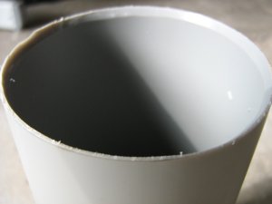

Až tam budeš cpát ten spodní špunt, to dno, tak si nejdřív predehřej okraj a udělej si náběh na vnitřní straně trubky. Když je to ohřáté, líp se to lámacím nožem řeže.
http://www.svarforum.cz/forum/uploads/thumbs/1314_pouzdro_na_elektrody_015s.jpg
Bez toho náběhu to jde taky, ale musí se to víc ohřát a trubka se pak při špuntování bortí.
Dej vědět, jak to dopadlo smile
