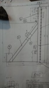

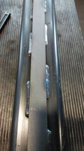

Zdravím, mám takovou teoretickou otázku. Představte si, že máte k jeklu přivařit plocháč (svislá část na výkrese) a rozhodnete se pro přerušovaný svar. Zvolíte dvojstranný přerušovaný svar nebo střídavě přerušovaný? Má jeden oproti druhému nějaké výhody z hlediska pevnosti nebo deformace? Můj nadřízený mi na tuto otázku nebyl schopný odpovědět, a tak jsme to vyřešili kompromisem (viz obrázek). Výkresem se řídit nemůžu, jelikož nám teď dorazily výkresy ve stylu "tady máš velikost svaru, ale kam ho dáš je jen na tobě."

Já bych ho dával na střídačku s tím, že konce budou zavařené oboustranně. Záleží k čemu to tam má sloužit. Jinak sváry dělat postupně. Třeba každý 3-4 a pak doplňovat. Omezí se tím tepelné deformace... Nicméně i tak se to stejně prohne... Pak tedy srovnat pomocí autogenu a hotovo... wink

Tak nějak jsem to nakonec udělal, konce jsem zavařil dokola, jakoby do U, a pak jsem svařoval na přeskáčku. A kupodivu se to ani moc nepohlo (ten jekl má stěnu tlustou 8 mm), přestože jsem tam pustil 200A. Ptal jsem se konstruktéra a prý je to stojan na zvedák nějakých plechů.

ten plocháč - jestli to konstruktér myslel tak aby zabránil ohýbání toho jeklu - tak je tam úplně k ničemu.

Spis to vypada ze na tom budou treba prisroubovany linearni vedeni nebo nejaka kolejnice obcas takhle navarujeme pasoviny na jäckel hlavne kvuli zesileni steny pro zavity.

to beru, ale pak bych navařil jen čtverečky v příslušných místech. Dle celkových rozměrů tipuji že by jich bylo jen pár.
