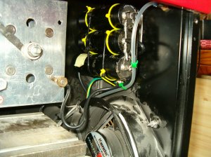

A kondenzátory som poriešil takto:
http://www.svarforum.cz/forum/uploads/thumbs/174_hpim3315.jpg
Vybíjací odpor je schovaný rovno za hadičkou plynu , preto ho na fotke nevidno.
Kondenzátory su 10000 uF na 90V
Pripojene to mám na usmerňovač vodičmi 6 mm2
Napájanie pre podavač beriem zo zváracieho trafa ,ale mam tam usmerňovací mostik 10A
#12 23-05-2010 00:52:49

puvodne jsem mel podobne vyřešeny kondenzatory ale nejake stare tesly typ tgl 5000UF 4x vzdy 2 a 2 paravelne...
