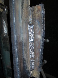

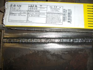

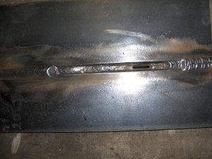

Elektrodama E-B121 svařuji často.Je pravdou, že různé šarže vyžadují odladění svařovacích parametrů zvlášť, ale rozhodně se nedá mluvit o nějaké celkové nekvalitě elektrod vyráběných v Maďarsku.Jinak Franišku, nemusíš si připadat jako debil, stačí mít tu elektrodu v ruce častěji a půjde to.Je to prostě metoda náročná na zručnost a pokud to člověk nemá denně v ruce, není to ono.
http://www.svarforum.cz/forum/uploads/thumbs/4066_hpim1078.jpg
http://www.svarforum.cz/forum/uploads/thumbs/4066_hpim1084.jpg
http://www.svarforum.cz/forum/uploads/thumbs/4066_hpim1101.jpg
Vše svařeno E-B121 průměr 2,5 a 3,2

ŽOS napsal(a):
http://www.svarforum.cz/forum/uploads/t … im1078.jpg
http://www.svarforum.cz/forum/uploads/t … im1084.jpg
http://www.svarforum.cz/forum/uploads/t … im1101.jpg
Prosím, omluvte mne na chviličku, dojdu si do dílny pro klobouk po dědovi. Abych mohl smeknout.

ŽOS napsal(a):
ještě kořen toho Vé svaru ať se mužeme pokochat tou nádhernou prací, moc pěkné moc, a vubec pěkny věci tam děláte, už sem se kolikrát díval i na rajče na fotky.. a přesně jak řikáš, chce to vařit každý den jak se vaři občas tak to není ono a jak se vaři jenom vijimečně tak to stojí zaprd, a mužu řict že osobně sem míval lepší svary jak teď co právě svařuju málo, ale je to taky o tech elektrodách mám tu balik tech činskéch smraďavic a to ať dělám co dělam tak kresba není valná, moc hrubá a poskákaná ale českou kvalitní elektrodou to vypadá dobře , to asi hlavně proto že česká je tlustě obalená a obal táhnu po materiálu kdežto ta činská je tence obalená a tam to nejde tam se to musí včecko držet v rukách, v ruce teda, elektrodu nikdy nechytám dvěma rukama jak někdo, to ten svár rači budu mět nicmoc pěkný ale ponížit se že bych elektrodu chytnul do druhé ruky ani náhodou..
#10 29-01-2014 00:11:19
Příspěvky: 4870
Re: Poučte mě o elekrodách
k tomu co píše ŽOS o elektrodách a vaření elektrodou vůbec - není co dodat. Ty sváry jsou luxusní (skoro jak od svařeného vína lol)
Snad jen k těm šaržím výrobce určitě produkuje různý jakosti, ty nejlepší jdou k velkým obchodníkům a co se nepodaří (a certifikovaný odběratel vrátí) jde do OBI a podobným prodejcům. Taky můžou být na trhu padělky z PRC. Nevyvařím denně balík ale vím že není EB121 jako EB121 (Esab)
