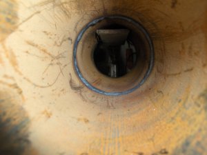

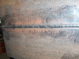

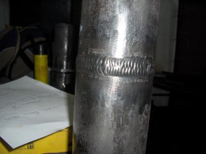

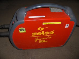

Na pracoviště nám přišly tyto invertory a přes mou počáteční nedůvěru se ukázaly jako velice dobré stroje.Udivilo mě množství nastavení, které lze na tomto invertoru nastavit a doladit.Síla oblouku, horký start a další parametry jdou nastavit a uložit do paměti.Invertor se hodí i pro svařování celuosovou elektrodou.Tento týden jsem tuto mašinu vyzkoušel na WPQR, které jsem dostal za úkol zavařit.Potrubi průměr 89mm, síla stěny 10mm, poloha PH(postaru PF).Během svařování jsem nezaznamenal žádný problém, elektrody krásně zapalovaly a oblouk hořel klidně.Bohužel cena invertoru je vysoká(přes 30 000Kč), takže tyto stroje ocení spíše profesionálové![]()
Kořen svaru potrubí![]()
Trubka v poloze PH![]()
Detail krycí vrstvy![]()

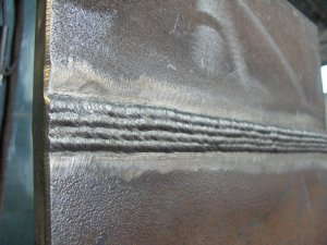

Plech 12 mm poloha PC![]()

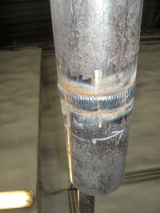

Kořen svaru v poloze PC
Použité elektrody ESAB OK 48.00 2,5 a 3,2mm
