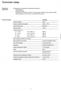

to je vela - vyrobcovia horakov pozaduju cca 1l/min - napr. binzel
napr. cerpadlo v chladeni fronius da max. 3l/min
chladiaci vykon je uvadzany pre prietok 1l/min

mas to tam napisane FK 2200 (aj ked trosku nevyrazne) - chladiaca jednotka od froniusu - napr. k fronius magicwave 2200
CEME sa robi na 24V?
napr. ked si pozries aj katalogovy list binzelu
http://www.binzel-abicor.com/uploads/Co … V1_WEB.pdf
tak u tigovych horakoch pisu:
Min. 2,5 bar (max. 3,5 bar);
Min. průtok: 0,7 l/min.
resp.
Min. průtok: 0,9 l/min.
v principe by ale nemal byt problem, ked sa voda bude "tocit" trosku rychlejsie smile

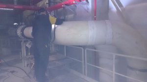

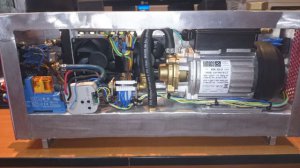

ked som v lete zbuchal to moje samodomo chladenie, skusal som, kolko pretlaci cez 8metrovy horak fronius TTW3000 - odpojil som hadicku zpiatocky horaka z chladenia a strcil do pet flasky - za minutu mi tam prelialo cca 1,1litra
cerpadlo mam SIMACO KN35-3
http://www.svarforum.cz/forum/uploads/thumbs/2227_normal_dsc_0026-10.jpg
inak ten horak nema s tym chladenim a cerpadlom najmensi problem

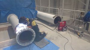

koncom minuleho roka som zvaral v polsku DN600 cierne rury (1zvar/1den - 5-6 vrstiev) - zvaracka isla kazdy den na max. - 170A (transtig 1750)
suchy horak (fronius TTG1600) obycajne uskvarim tak na 130-140A smile
