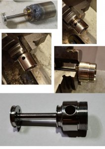

http://www.svarforum.cz/forum/uploads/thumbs/9660_xtradkomp.jpg
Např utržený závit na elektronické cigaretě. Tato je z nerezu ale jsou i titanové. Nový kompletní obrobek na mém malém soustruhu něco kolem 20h. S TIG svářečkou nemám za 1-2h co dělat. Navíc se mě díky TIG svářečce otevřou nové dveře, které byli doposud zavřeny. Dělám pouzdra na akumulátory Li-On 18650 se šroubovatelnými víčky -> mohl bych udělat hilznu. S něčím musím začít a pak třeba prodat a vyměnit za něco jiného.

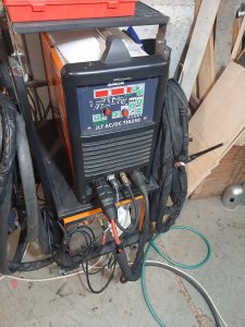

Já mám jinou, 250(3x400V). Je stejná jako Everlast 250Ex. Jde to z jedné fabriky vč. JET Tigů.

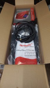

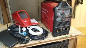

Je to doma. Koupeno přímo u firmy Fachowiec. Na aktuální dobu poměrně rychlá reakce. Celý nákup trval něco přes týden. Musím ještě, snad zítra, pro wolframové elektrody, domečky, kleštiny atp. a přídavný materiál. V balení je sice kompletní hořák s hubicí, domečkem, kleštinou ale bez wolframu. Redukci na zapojení do zásuvky mám, láhev argonu taky. Jestli se zadaří tak ji snad zítra pustím :-).

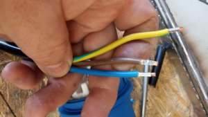

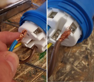

Vyrobca -> JoJo.  Dneska jsem to pustil. Takže první dojmy. Jsem elektrotechnik takže mě nedalo a musel jsem se do té jejich namontované přívodní vidlice 32A 2P+PE podívat. No a překvapení. Absence dutinek na vodičích dejme tomu ale je to prasárna zvlášť u takové výkonové věci. Ale co mě vadilo nejvíc!!! Fázový a PE vodič byli téměř nedotažené !!!! Dále PE vodič byl kratší než L a N vodiče. Má to být přesně naopak právě z důvodu bezpečnosti kdyby náhodou došlo k vytržení z vidlice tak aby se jako poslední vyškubl PE vodič. Pár fotek.
http://www.svarforum.cz/forum/uploads/thumbs/9660_img_20200611_172527.jpg
Takto opravdu NEE. Doporučuji zkontrolovat.

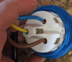

http://www.svarforum.cz/forum/uploads/thumbs/9660_img_20200611_172647.jpg
Takto by to mělo vypadat než se to našroubuje pod svorku vidlice. Pořádně dotáhnu a jsem si jistý, že tam nevzniká žádný přechod a proud prochází všemi žilkami vodiče. Když tam dutinka není ......

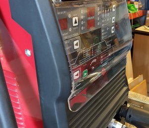

No a trošku mě vadí ten kryt panelu který se nedá dovřít kvůli ovládacímu knoflíku. Snadná oprava => buď kryt sundám nebo dodám jiný čudl :-) .

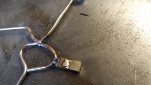

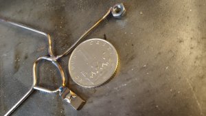

Ale abych je nekritizoval. Naběhne v pohodě z 16A jističe. Ovládání je příjemné a intuitivní. S jistou dávkou nervozity, adrenalinu, vzteku a s třesem v rukách jsem prvně zapálil oblouk => první TIG lepence jsou na světě :-))) . Nejsou úplně první. Zkoušel jsem si TIG metodu u kamaráda na svářečce KITIN 1900HF ale jen krátce. Oblouk zapaluje skvěle a je stabilní. Pár fotek

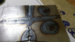

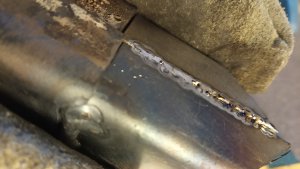

Plech co mě zbyl z rámu na dvířka. Kus sváru na čistém a kus na barvě => zajímalo mě co se bude dít. A pak jsem vytáhl kus měděné topenářské trubky a kolínko. Vím že se měď doporučuje svařovat s polaritou "+" na hořáku a na to jsem v tu chvíli zapomněl a svár jsem udělal s polaritou "-" na hořáku
http://www.svarforum.cz/forum/uploads/thumbs/9660_img_20200611_195732.jpg
Sváry nic moc ale dám kafe, panáka a půjdu dál plýtvat ARGONem :-) . Pohraju si s nastavením. Vyzkouším PULZ a SPOT a jiné svařitelné materiály co doma najdu. Zas se ozvu.

hmm. dutinky som nemal na vodicoch ani ja..
Ten cudlik potrebuje ist viac do zadu.. musi sa tam zmestit.
Med si zvaral dobre.. mal si spravnu polaritu.. :-) v opacnom pripade by si utavil wolfram.. schvalne si to vyskusaj keby si neveril. :-)
Myslim ze vsetkych tu na fore bude zaujimat funkcia SPOT... :-D

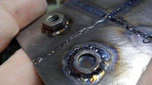

Dneska jsem zkusil SPOT. Spoje nic moc. Musim stále ladit. Vliv na to má : čas, proud i úhel zbroušení wolframu. Pár fotek.
1,5 plech 90A 0,1s doba svařování
http://www.svarforum.cz/forum/uploads/thumbs/9660_img_20200614_162822.jpg
1,5 plech 90A 0,2s doba svařování
http://www.svarforum.cz/forum/uploads/thumbs/9660_img_20200614_163140.jpg
Nerez - asi jsem to dělal na 80A 0,2s ale nejsem si jistý
http://www.svarforum.cz/forum/uploads/thumbs/9660_img_20200614_163231.jpg
druhá strana
http://www.svarforum.cz/forum/uploads/thumbs/9660_img_20200614_163314.jpg
Všehochuť :-) .
http://www.svarforum.cz/forum/uploads/thumbs/9660_img_20200614_163412.jpg

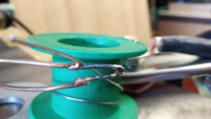

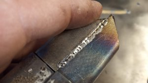

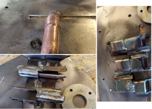

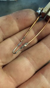

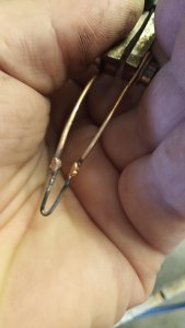

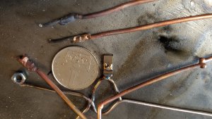

Výroba věčného pájecího hrotu pro transformátorovou páječku :-) . Svaření ocelového pružinového drátu s mědí. Prodávané jsou s bodovány a moc to nedrží. tohle bude opravdu na věky. Taky SPOTem ale pulzem a normálně to bude asi lepší :-)
http://www.svarforum.cz/forum/uploads/thumbs/9660_img_20200614_161918.jpg
http://www.svarforum.cz/forum/uploads/thumbs/9660_img_20200614_161939.jpg
http://www.svarforum.cz/forum/uploads/thumbs/9660_img_20200614_162303.jpg

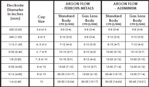

Začal jsem řešit velký úbytek Argonu sad . Budík ukazuje 1/4 Argonu z flašky v háji. Na to kolik jsem toho nasmrkal trochu moooc. Nastaveno jsem měl 10l/min na 6 hubici co jsem tedy někde vyčetl.  Tedy mě připadlo divné, že na to smrk smrk a pár krátkých svárů sežralo 1/4 flašky. Pátráním s jarovou vodou jsem zjistil únik kolem závitu budíku sad => opraveno. Hledal jsem informace ohledně nastavení průtoku Argonu , zde na fóru , vůči zvolené elektrodě a hubice a nic jsem nenašel až google poradil. Informace beru jako základní informativní a průtok se musí doladit podle situace.
http://www.svarforum.cz/forum/uploads/thumbs/9660_gas-flow-per-cup-size-electrode-diameter.png

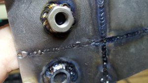

Po netu jsem načerpal informace a znovu se pokusil o SPOT. Výsledky jsou mnohem lepší. Funguje to skvěle. Ale abych dokázal udělat tak krásný spot jako lze vidět na youtube musel bych se svařovacím časem dostat pod 100ms. Určitě postupen času dosáhnu ještě lepších výsledků, protože je ještě co nastavovat. Čas jsem nechal na 0,1s a hrál jsem si i s velikostí proudu, sklonem zbroušení wolframu a podélným a příčným borušením. Měnil jsem hubice, průtok i typ wolframu. Wofram musim ještě nejaký dokoupit. Mám zlatou, šedou a zelenou na hliník. Jako největší omezení u JET TIG II AC/DC 200-S považuji nemožnost nastavit čas u SPOTu pod 0,1s!!!
http://www.svarforum.cz/forum/uploads/thumbs/9660_img_20200615_105609.jpg
http://www.svarforum.cz/forum/uploads/thumbs/9660_img_20200615_105622.jpg
EDIT:
Druhá strana aby jste viděli jak moc se to provaří. Zapomněl jsem dodat : SPOTy byli prováděny časem 0,1s a proud 100-150A.  Plech 0,8mm natupo začal jsem na 150A a snížil jsem asi na 120A. Matici a podložku k plechu jsem dělal na 150A.
http://www.svarforum.cz/forum/uploads/thumbs/9660_img_20200615_114622.jpg

Jo to spotování vypadá v rukou asiatky s dlouhými nehty (na youtube) jako naprostá dětská disciplína. Jako vždy je opak pravdou. No nadělil jsem si aparátek a půjdu to taky vyzkoušet. Sám jsem na to zvědavý.
http://www.svarforum.cz/forum/uploads/thumbs/7318_img_20200610_133032.jpg
