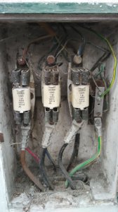

m.evil napsal(a):
vyrobca: A pred hodinami , je aký istič?
pred hodinami mam toto: yikes
http://www.svarforum.cz/forum/uploads/thumbs/3907_img_20150114_112731.jpg
no a za hodinami mi kamos dnes vymenil B16A istic za B25A istic... takze tak. Este mi vymeni v garazi stary istic za 20A a idem skusat zapinat masinku.

VYROBCA: Ježkovi voči kolego tyto nožové pojistky máme na 4 patrový panelák, kde bydlím smile (proudem stejné asi ne...ale na RD máme ještě staré šroubovací a rozhodně nemají 125A) a ty je máš na RD? A neměl by být právě za hodinami tento jistič takový, který máš zaplacený u čezu? Já mám na RD  B16A a kdybch chtěl dát B25A , tak bych musel platit vyšší taxu.

Toto jsou pojistky na sloupku,nebo na domě. Důležitý je jistič přímo u hodin. Ten musí být zaplombovaný.

Tak toto je prosim hlavny privod elektriny ku garazam u mna. Je na to povesenych asi stovka garazi. Datum montaze je niekde v sestdesiatych rokoch minuleho storocia. No a za hodinami mam teraz 25A plombovane istice. Kedze pre elektrarne na Slovensku su teraz podla nejakej najnovsej normy alebo vyhlasky na kazdom ich odbernom mieste 25A istice, ( aj ked su tam fyzicky hoci aj 6A) nikde som nic nenahlasoval a spravil som vymenu starych sestnastiek za dvadsatpatky. Taxu mam stale tu istu. big_smile Bola by vyssia taxa, keby som chcel mat uz 32A istice. No a plomba... ze, tak kamos to dokazal vymenit bez toho aby sa plomba porusila.
