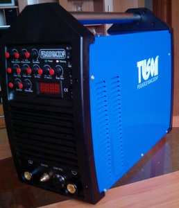

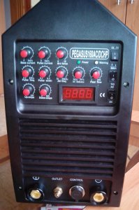

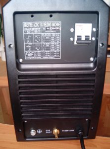

Tuson Pegasus 160 AC/DC
Takže vysněný milášek JLT Fantasy 200 nebude. Peníze musely jinam a co zbylo to stačilo na druhou variantu + od Choboly druhá 10l lahev s Argonem čistoty 4,8. Takže jsem koupil slabší kousek ve stejné krabici, jako první verze JLTčka. Po rozbalení malé zklamání...v popisu stroje bylo uvedeno: Hořák  TIG  4M SR-26TIG to ovšem není pravda. V balení je WP17 s s kleštinou elektrod pro 1.6 a dvě 2.0 a svěrací pouzdro 2.4
Elektroda samozřejmě sama do kleštiny 2.0 nechce a jen násilím lze jí protlačit. Po zapnutí je stroj dost hlučný...je osazen jak uvidíte velký celohliníkový ventilátor ovšem bržděn vrchní a spodní části plechu. Překvapilo mě, že lze Pegasuse zapnout i na 16B jistič.
Jak svařuje zjistím až v neděli a chytám se jen informací z internetu, kde jej chválí. Co se týče poskládání desek a kabeláže si udělejte obrázek sami. Co mě šokovalo je samotné HFko....to že bude jiskřiště s dvou "obyčejných" kontaktů zapájených do DPS mě dostalo smile  Všechny kondenzátory jsou značky SANCON (ty neznám a doufám, že to není stejný šmejd jako Hitano, SucSon a podobné) a jediné kvalitní kousky jsou u ventilátoru Nippon Chemi-Con.
Jinak slícovaní plechařina a plasty sedí velice přesně! Celá bočnice je z 1,3mm plechy což je taky síla....slušná váha. Celkově stroj není žádný drobek.

http://svarforum.cz/forum/uploads/thumbs/1176_img_20140725_174616.jpg
Kabely všechny jsou kvalitní gumové nikoli PVC! a dokonce i nerez stahovací spony hadičky smile

po menší estetické úpravě...

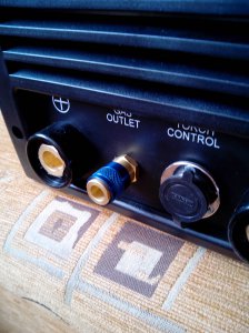

Ještě vyměním na předním panelu rychlospojku plynu objednanou z číny za směšných 150kč celo mosaz i s protikusem na hadici. Originál varianta se šroubením na hadici mě irituje...

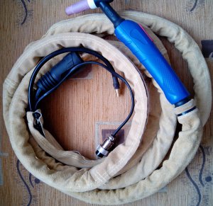

Upgrade pro hořák. Neskutečný rozdíl oproti gumě....nádhera
http://www.svarforum.cz/forum/uploads/thumbs/1176_img_20140818_112824.jpg

Plus výměna šroubovací plynové spojky za klasickou mini rychlospojku.
http://www.svarforum.cz/forum/uploads/thumbs/1176_img_20140818_113122.jpg
