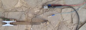

Sobotni podvecer mne navedl k nejakemu orientacnimu mereni pri svarovani obalovanyma elektrodama, Zapojil jsem tedy bocnik a voltmetry abych mohl provest ukazkove mereni. Mereni napeti na oblouku: Merime co nejblize tedy tesne mezi elektrodou a svarovanym materialem abychom nepripocitavali chybu vzniklou ubytkem na kabelech a spojich. Pripojeni vodicu voltmetru viz obrazek:

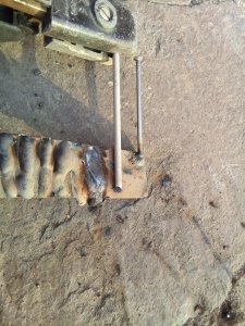

Oblouk jsem udrzoval co nejkratsi a to tak ze elekroda je vedena rovnobezne se svarovanym materialem - tedy vzdalenost jadra a materialu je dana tloustkou obalu elektrody viz obrazek:
http://www.svarforum.cz/forum/uploads/thumbs/8918_elek-priloz1.jpg
Vyzkumne jsem meril i v pripade kdy elektrodu nasilim jsem tlacil proti materialu aby oblouk byl co nejkratsi ale napeti zasadne nekleslo pod 18V, totez v pripade kdy jsem udrzoval zamerne dlouhy oblouk a ani tehdy napeti nebylo vyssi jak 24V.

No pristroje viz video. Klasicky ruckovy multimetry, bocnik 600A/300mV - PU500 na rozsahu 30mV ma tedy rozsah 60A a na rozsahu 100mV je proud 200A na plnou vychylku. To je dobry ze jste si vyrobil merici pripravek z panelovych meraku. Nevyhoda ovsem je ze napeti merite daleko od samotne elektrody a proto se do toho promita ubytek napeti na kabelech a spojich. Proto muj postup kde merim napeti nejblize oblouku jak to vubec jde - to je ten modry a cerveny vodic. Pri mem postupu se k napeti na oblouku pricita uz jen ubytek napeti na jadru elektrody.
