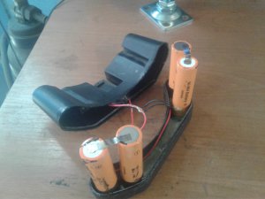

Poradíte prosím akým spôsobom rozumne otvoriť clean air baterku?
http://www.svarforum.cz/forum/uploads/thumbs/5867_20180814_092000.jpg
#7 14-08-2018 09:41:51
Re: ACCU náradie
Predpokladám, že asi len násilne, ale treba nájsť najšetrnejší spôsob.

Robi: Záleží na tom,ako bol pack zlepený, či teplom, alebo lepidlom. Väčšina aku packov, adaptérov a podobne je lepená lepidlom. Do miesta lepeného spoja treba viac krát aplikovať vhodné rozpúšťadlo lepidla (alkohol, acetón, benzín, atď...) a nechať pôsobiť. Po rozpustení (zmäknutí) lepidla menším kývaním a silou sa dá pekne otvoriť skoro všetko.  Vždy však na malom kúsku treba skúsiť odolnosť materiálu obalu voči rozpúšťadlu, aby si si nezničil obal...
Roky tak otváram nedeštruktívne aku packy, adaptéry... za účelom opráv.
Editoval jarinox (14-08-2018 10:12:39)

Jarinox veľká vďaka , už to mám otvorené. Použil som acetón.
Po dvoch rokoch denného používanie sa už žiada výmena článkov.
http://www.svarforum.cz/forum/uploads/thumbs/5867_20180814_102941.jpg

Heh ešte som zabudol, že ihneď po otvorení je treba acetón dôkladne zmyť, inač časom väčšinou reaguje s plastom a vznikajú na ňom také lesklé "šmuhy" - vyhladenie využívané pri 3D tlači na špecifické fil... ale to je už iná téma  :-)
Nuž Ni-MH články veľa nevydržia, ale vždy sa dajú nahradiť priemyselnými  NiCd. Zámerne neuvádzam zámenu za Li-Ion, bo tam je nutná zmena nabíjačky, nutnosť ochranného obvodu a aj prípadne balancovania... a komu by sa s tým chcelo drb... :-)
