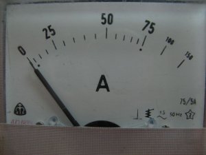

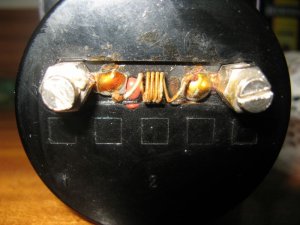

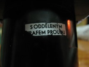

Ampérmeter na trafo?
Ahoj, našiel som v našej pivničke takýto ampérmeter (je isto z nejakej starej nc mašiny) a chcem sa spýtať, je možné ho nejak použiť na to moje lacne trafo z Baumaxu Einhell150, ktoré som podla vášho návodu úspešne dovinul na 53 V a s ktorým sa dá zrazu aj zvárať.
tu sú obrázky:
http://www.svarforum.cz/forum/uploads/thumbs/862_ampermeter.jpg
http://www.svarforum.cz/forum/uploads/thumbs/862_ampermeter2.jpg
http://www.svarforum.cz/forum/uploads/thumbs/862_amermeter3.jpg
to je všetko čo je na ňom napísané.
dík.

Musiš použiť bočnik,cez ktory potečie zváraci prúd.
Potom sa na bočnik napoji paralelne ampermeter.
To je všetko smile

Tohle je merak urceny k proudovemu trafu. Ten bocnik na svorkach neni urcen pro mereni proudu na stupnici primo, ale v pomeru asi 1:15. Primo pripojeny bude podle vseho merit do 5A stridavych.
Pokud ho chcete pouzit s bocnikem, bude potreba zjistit zakladni parametry mericiho systemu (odpor systemu a proud pro plnou vychylku). Pro stejnosmerny proud bude potreba jeste poupravit rozdeleni na stupnici.

A k čemu to bude dobré? Trafo je navržno tak, aby se proud (na regulačním stupni) pokud možno neměmil. Abys na něj viděl, musíš ho mít v kukle (výhoda odděleného bočníku,nemusíš do kukly tahat celý svařovací proud). Stíháš sledovat budík a housenku? Na parádu=nic užitečého tak to zapoj do primáru bez bočníku a ručička ti bude poletovat kolem koncového dorazu (Pokud není vlastní systém 1A,pak by to nepřežil). Osobně bych zvolil jiný tuning. Příkladů je zde dost.   P.S. Tento systém by měl zvládat AC i DC korektně
