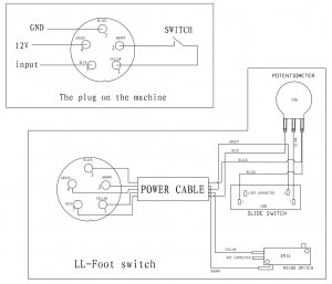

Dotazoval jsem se společnosti TECWELD, zda pro DIGITIG 200GD AC/DC nabízejí pedál. Odpověděli, že podporují pouze ovládání proudu z hořáku. Po několika e-mailech potvrdili, že ovládání pomocí pedálu možné je. Ptal jsem se jich, zda stroje testují s nějakým existujícím pedálem a na zapojení konektoru a hodnotu potenciometru. Jakmile pošlou odpověď, dám vědět.

no na tom digitigu vidim pouze jednu zdirku pro spinac. Neni tam zdirka pro "potenciometr", ktery ma ten sherman.

Takže tady je slíbené schéma, co zaslali pro DIGITIG pulse AC/DC 200GD. S publikováním na fóru nemají problém.
http://www.svarforum.cz/forum/uploads/thumbs/8182_foot_pedal.png
Ještě zkusí zjistit, zda mohou doporučit nějaký konkrétní pedál. Komunikuji s někým, kdo tyto informace přímo nemá, ale dotazuje se někoho dalšího ve firmě. Ale je velice ochotný.

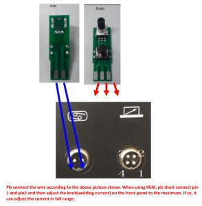

TECWELD poslali schéma konektoru pro TIG 210 AC/DC pulse:
http://www.svarforum.cz/forum/uploads/thumbs/8182_tig210_remote.jpg
Potenciometr 10k.
