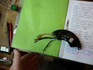

Zde je prováděna úprava AVR regulátoru centrály 5,5kW , anásleduje pak hotový upravený regulátor AVR , bez viditelného zásahu do dílu .A naposled je pohled do generátoru , jiný typ
http://www.svarforum.cz/forum/uploads/thumbs/7964_transil__regulatoru_avr_.jpg;http://www.svarforum.cz/forum/uploads/thumbs/7964_upraveny_avr.jpg;http://www.svarforum.cz/forum/uploads/thumbs/7964_rotor_gen.jpg
jinak moc děkuji za pomoc , zařízení bylo právě přezkoušeno a dávalo sdružené napětí 390V , takže budu provádět už jenom seřízení  a pak tu nabíječku .
Ten generátor s buzením tvořeným přídavným generátorem  na hřídeli má budící napětí 8,5 V =  pro jmenovité napětí na výstupu 230 V . Tedy opět vyžaduje speciální regulátor pro nabuzení stroje .
Editoval JaroslavPavel (13-11-2017 15:29:27)

Komentář k regulátorům z předchozího obrázku:
rozsah regulátoru se posunul použitím transilu ve větvi zpětné vazby . Požil jsem transil 20V.
        Generátor s dvojitým buzením měl po spuštění s vlastní regulací AVR 240V na výstupních svorkách.  Snížení tohoto napětí bylo pracnější, obvody se chovaly nelineárně. Zpravil to několikanásobný zásah do děliče zpětné vazby AVR.  Napětí na výstupu skončilo na 233 V AC .
Simulace na AVR tohoto regulátoru nebyla úspěšná s programem Multisim. Ještě bude kolega zpracovávat analýzu v MicoCapu .Uvidíme budou-li věrohodné výsledky z tohoto programu.
        Taky mi tento generátor zničil koncový stupeň regulátoru napětí ve zdroji,který byl použit k cizímu buzení stroje a potom jsem zjistil, že i bez buzení stroj má na budících svorkách protinapětí 13V AC, což bylo ve své amplitudě vyšší, než potřebné budící ( 8,5 V DC)  napětí a mohlo poškodit výkonový tranzistor stabilizovaného zdroje.
Oba stroje už pracují.

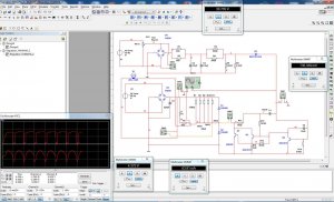

Už se mi podařilo rozchodit i simulaci na ten regulátor .
Z průběhů se ukazuje, že se jedná o šířkově modulovaný regulátor a tím pádem tam nefunguje "lineární" přístup k děličům ve vstupu regulátoru .Toto jsem taky vlastně ověřil přímo na vzorku , kdy jsem se snažil snížit výstupní napětí generátoru změnou dělícího poměru děliče , ale následek byl přesně opačný a až  po zásahu do parametrů v jiné části děliče se sice trochu dalo výstupní  napětí zmenšit , ale reakce
stroje byla velmi neochotná . Ze simulace je pak jasné proč to tak bylo.
Nechci však posílat dlouhé výpisy  přímo na stránky fóra z toho simulátoru ( jedná se o Multisim ) .
http://www.svarforum.cz/forum/uploads/thumbs/7964_simulace_reg.jpg

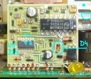

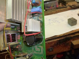

V příspěvku # 89 jsem se zmínil o energi @130.
No a protože čas běží, šel jsem schema zpracovat .Něco jsem našel u Maďarů a zbytek tedy sám.
jako jednu ze závad jsem našel nefunkční soft start   ( docela přehřáté odpory soft startu ---změnily hodnotu až na 470 ohmů ), ale vada vedla na keramickou řídící desku .
příčinou závad bylo to , že stroj asi spadl nebo dostal ránu , kdy se pohla deska tak , že LED (zelená se dotkla jednou nožičkou kostry a na té nožičce bylo zrovna +Un , no a další závady následovaly )
Dopracoval jsem se k tomu , že je ve stoji použit jako šířkový regulátor keramická destička nazvaná LDC 1002.
No a na ní jsem našel zatím tyto závady:
Proražená dioda D4 sloužící k ochraně tranzistoru proti přepětí z cívky relé Fidler xxx V DC. Tranzistor jsem bohužel neměřil -opomněl jsem .
Dále jsem pak na té desce jen ze zvědavosti a našel průraz na IO LM324 a to +pól  proti pin 2 . tedy celý operák je na výměnu .
Dál už jsem neměřil , protože nevím jak ten operák dostat z té desky a s tou diodou je to podobné .
Je to technologie , kterou jsem viděl, ale doposud ji nemusel spravovat .
Prosím, kdo s tím máte zkušenosti , poučte jak na takovou vadu .A asi nebudu mít správné vybavení na takovou práci , tak něco k tomu vybavení taky .

#93 23-11-2017 20:18:40
pt.kbely
Registrovaný: 26-12-2011
Příspěvky: 885
Re: SMA-250-1 oprava tyristorového nf měniče
Dioda: nejlépe pájecí a odpájecí pinzetou (má dva samostatně vyhřívané hroty, jsou buď samostatně, nebo jako příslušenství odpájecích stanic.
LM324: horkovzdušnou odpájecí soupravou, na výstup nástavec na tento typ pouzdra (se dvěma výfuky se stejnou roztečí jako má ta LM324), nebo regulovanou horkovzdušnou pistolí s vhodným nástavcem.
