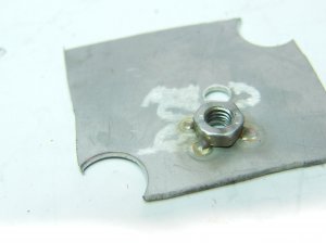

Na fotce je matka M4 na plechu 1mm
http://www.svarforum.cz/forum/uploads/thumbs/3584_bodovani.jpg

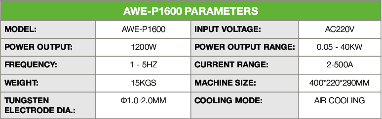

a ktomu uz konecne je nejake PDFko
Parametre
http://www.svarforum.cz/forum/uploads/3922_atom_awe_p1600_cold_welding_spot_machine_parameters.png
