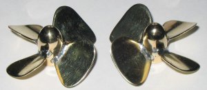

Já u měkkého pájení, vzhledem k upadnutí jiných součástek, došel akorát k něčemu takovému:

davor pekny pripravok len si mu mal napisat co je to za horak cisty PB? PB+O2? alebo vodik? lebo v pozadi je ERSa to matie wink
Asi to popajkujes a potom rozlejes alebo ako? tie sroby pomahaju zaroven odvazdat teplo nie.

Toto sice uz nieje modelarina ale vrtulka ide spravit uz aj takto wink - len ako zaujimavost tohto zubara poznate nie?
Tam pise ze pouzival butanovy horak... a nity smile

Na fotke je hobby horák značky meva na pb.Mal som ho tiež ,funguje s 2 kilovou pb bombou a má viacero rôznych nástavcov.  https://www.super-naradi.cz/MEVA-Pajeci … -d1225.htm
