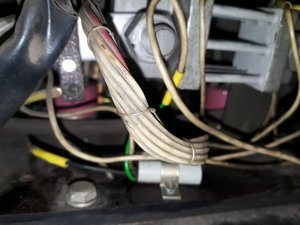

http://www.svarforum.cz/forum/uploads/thumbs/7715_20200913_174107.jpg

Dnes som si vsimol ze pri bocniku je namontovany kondenzator TC 250 a v scheme ziadny kondezator pri bocniku( to by mal byt odpor) nevidim. Je to tak ci sa mylim? Naco to tam je? Co sa stane ked to odstranim ak to nie je v scheme?

To je odrušovací kondenzátor. A odstranit ho chceš proč? Vadí tam něčemu?

Příspěvky: 84
Re: pp 315
Neviem. V scheme ho nevidim. Nejde ampermeter ci aj to nema na to vplyv.
systém  mohl  při  zprovozňování  zakmitávat  nebo  být nestabilní, navíc připojený  kondenzátor to  odstranil.

Na pridanej fotke vydno ze to tam bolo vkladane asi dodatocne nevidim ho ani v scheme. Ak je zly nemoze to mat vplyv na ten ampermeter? Na multimetre nemam moznost merat kondenzator.

Tak neviete ci ten kondezator dat prec?

Ampermeter vymeneny a uz ide. Kondenzator ze tam ma byt. Tak uvidim ako mi to bude fakcit.
