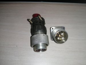

#18 19-09-2019 15:22:58
Re: pp 315
Tu vojenskou bych měl mít někde doma, jen nevím, jestli je to jen tříkolík... Nicméně bych ji měl mít komplet, takže by ji stačilo předělat... Zajdu se podívat a případně upravím tento koment... wink
EDIT: http://www.svarforum.cz/forum/uploads/thumbs/3218_img_20190919_152738.jpg
Jen je asi obráceně...
Editoval Rellik (19-09-2019 15:30:06)

Ano potrebujem samca.

Relik, nejsem si teda jistý ale něco se mě plete že tyhle ty vojenské s těmi stříbrnými maticemi měli jemnější závit a nebo jiný rozměr že na ty původní ŠR nepasovali, ale to nevím přesně
a taky se mě zdá že ty ŠR se dali udělat ze samice samce a naopak pokud teda byla ta bakelitová potvora s těma konektorkama k dispozci, vytáhla se drátěná segrovka vypadnul s toho ten bakelitový váleček i s kolíky či dutinkami a dalo se to přehodit ze zásuvky do zástrčky, já sem na to přišel náhodou když sem zjistil poruchu u moji wlsp, špatně to spínalo a ona byla prasklá jedna ta dutinka v zásuvce na podavači a zrovna ta jedna která byla připojená na spínač na rukojeti hořáku, tak sem to rozdělal a vyměnil ji ze vedlejší, náhodou sem předtím rozdělával zástrčku a tak sem zkoušel ty bakelitové izolanty a ony byli myslím stejný akorád jeden je kratší a má kolíčky ten delší je na dutinky ale průměr a osazení za které to drží je stejné

To mám taky někde možná doma.. smile Pokud najdu písnu... smile
Kramlík: jo na tom mém konektoru je celkem jemný závit, řekl bych stoupání tak 0.7-1mm... Tady je kdyžtak větší fotka https://photos.app.goo.gl/ADaBfKATUjhEpYfJ9 (i když asi zbytečně). Samec a samice nejde tady mezi sebou přehodit. Ten samec je zezadu zalisovaný do té "příruby". Jinak vím co myslíš, Ten přehazovací konektor jsem už někde používal...
