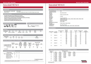

Jirka4137: A ty plechy 0,8 a 1mm svařujete jakým drátem, klasika plněný drát 0,9mm? Nebo tu novinku o které tady nedávno někdo psal 0,6mm?
Co jsem před léty svařoval s trubičkovým drátem v normální dospělé mašině, tak pod asi 1,5mm jsem nebyl schopný ani bodovat. Mašina nastavená na minimum a ještě byl každý 2 bod spíše díra než bod. V bývalé firmě jsme svařovali trubičkovým drátem, ale to byl nějaký speciální který potřebuje i ochranný plyn, sváry nádherné, ale jen na hodně velké proudy, řekněme od nějakých 175A nahoru. U těch levných bez usměrňovače jsem zkoušel jen jednu, značku už nevím, šedá skříňka, tak to byl hnus fialový. Majitel to chtěl dát nějak dokupy, ale když jsem to viděl uvnitř, nemá to cenu. Pořád dokola co ukazoval Killeroz na youtube. Prostě jen větší trafo na svařování a deska s elektronikou na posuv drátu a spínání toho trafa, v lepším případě. Je to podle mě to samé jako u MMA. Když svařujete MMA mašinou s trafem na střídavý proud, tak vždycky budou sváry hnusnější než u mašiny s usměrňěním. A stačí i klasické trafo s usměrňovačem. Svár má pěknější kresbu, není to tolik zachlustané kuličkama atd. Pak už asi i záleží na tom jak se výrobce popere s tou elektronikou. Když to bude jako u těch modrých Einhelů jen škubat drátem, tak to moc svařovat nebude. U té z Lídlu vypadá že je už nějaká PWM regulace motorku a běží krásně plynule i na ty nejnižší otáčky. Ale ani tak bych to nechtěl ani zadarmo.
EDIT: Už jsem si vzpomněl. ta šedá svářečka na trubičkový drát byla KINZO nebo KENZO, nebo tak nějak.
Editoval varok (19-08-2020 15:02:01)
#223 19-08-2020 16:02:17
Příspěvky: 3077
Re: Lidl - Zváračka PFDS 33 A1
........ V bývalé firmě jsme svařovali trubičkovým drátem, ale to byl nějaký speciální který potřebuje i ochranný plyn, sváry nádherné, ale jen na hodně velké proudy, řekněme od nějakých 175A nahoru.. .
Třeba tohle?  To opravdu dělá krásný sváry smile
