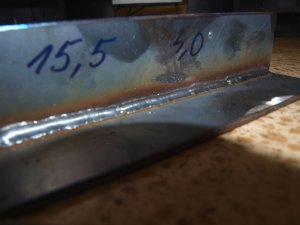

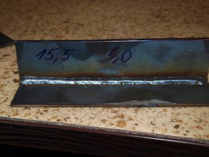

Jen humorné podotknutí. Ukázal jsem leták v pondělí synovi - svářeč v automotive - a on na noční zkusil na své svářečce (Fronius) v práci nastavit 80 A a zavařit nějaké housenky na plechu drátem 1 mm. Bohužel, z jeho mobilu  Samsungu mi nejdou stáhnout fotky, ale je to zcela nepoužitelný hnus. Vysoké, nerozlité, hrubé sváry. A to se ještě svářečka snažila maximálním zkrácením oblouku zpětnými vazbami o optimalizaci.

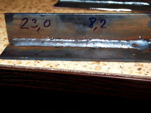

Navazuji na příspěvek č. 51. Tl. svařovaného materiálu 2 mm, nastavený proud 80A. Na 3. obrázku je běžně nastavená svářečka. Popisy označují nastavené napětí a posuv drátu.

Není první a druhý obrázek ten svár studený?

varok: A prečítal si dobre aj príspevok 51?

Aha, to jsou ty vzorky o kterých p. jirkati psal v příspěvku 51? Tak už to chápu.
