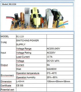

Nevím, jak pro koho, ale pro mě to nejsou zanedbatelné hodnoty proudu.
Jednou jsem zde měřil malý zdroj, dám to sem ještě jednou.
výstup
I2       5,04A
U2    11,73V
na výstupu  59.1W
Vstup
I1    0,61A
U1    229,0V
na vstupu  139.7VA
http://www.svarforum.cz/forum/uploads/thumbs/3495_zdroj_5a.jpg
Bez PFC mají pulzní zdroje cos φ okolo 0,65.
Špičkový proud usměrňovače bývá zhruba 4x větší než usměrněný proud tekoucí do lineární zátěže.
S lepším aktivním PFC se pulzní zdroje blíží k cos φ 0,99.
Každý si může skusit něco podobného, problém může nastat při měření, měřáky bez true RMS špatně měří nesinusové průběhy.

Jen ještě doplním těch 0,7A udávaných výrobcem by teklo při napětí 200V.
