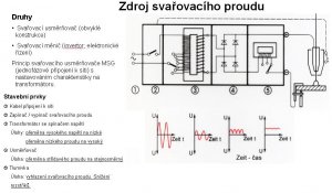

Pafik1605 jedna vec je tu dat fundovanu odpoved+ vzorec + podrobne vysvetlenie a druha vec je tu hned niekoho hulvatsky ,,sfuknut,, a tvarit sa ako majster sveta . Ani by som sa ho to nepytal ale z viacerych prispevkov v minulosti ked sa bobobo vykecaval-priecil z inymi opravarmi ktori ked sa tym zivia tak musia mat aj patricne elektrotechnicke vzdelanie ,nie len byt samoukmi cez geogle+ sem tam samo domo . tak preto som mu polozil taku otazku a vidim,ze odpovedi som sa nedostal tak si o tom pomyslime viaceri svoje smile
#91 29-10-2016 18:49:10
pt.kbely
Registrovaný: 26-12-2011
Příspěvky: 890
Re: Lempl co to neumi
R + omega x L          Tak to ani náhodou, je to vektorová záležitost. ty složky jsou k sobě kolmé. Komplexní impedance je úhlopříčka.
#92 29-10-2016 20:25:43
Příspěvky: 4586
V dnešní době se to jen hemží řemeslníky , kteří vědí prd . Naučili se pár věcí u toho , co jim dal v dobré víře práci , a potom si drze bez vzdělání v oboru otevřou živnost ....
#93 29-10-2016 20:27:58
Příspěvky: 4673
Pro snazší pochopení funkce tlumivky na svářečce:
Je to velice konzervativní prvek. Její vlastností je omezit špičky a zbytkové zvlnění ve svařovacím proudu.
http://www.svarforum.cz/forum/uploads/thumbs/231_tlumivka.jpg
Při větším zájmu mohu přidat i další obrázky ze svých přednášek. Ale myslím, že pro pochopení problému obrázek stačí.
Editoval jirkati (29-10-2016 20:30:27)
