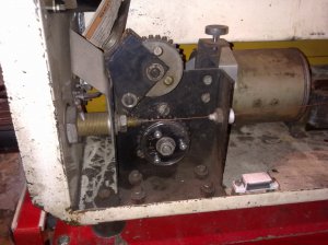

jako nováček na svar infu doufám, že to dělám dobře......pánové mám na Vás prosbu, jestli někdo nevíte kde by se dali sehnat kladky do MIG 30, je tam původní podavač.
Hod sen foto nejake starsi kladky mam.pokud nejake mas zmer je.Poptej se na svarecky.com
mám jen jednu kterou se někdo pokoušel navařit a obrousit ale u švagra jsem ji oměřoval a má v průměru 56 mm a on ji má naprosto v cajku
Vnejsi + vnitrni prumer? pocet drazek na drat pokud jsou dve jejich vzdalenost od kraje? zpudob unaseni pero nebo jine? kdyz jdete koupit lozisko taky znate rozmery?Navarovani je nesmysl kladky vetsinou byvaji kalene navarenim pridate sice material ale bez zakaleni budou bez opracovani mekke.
