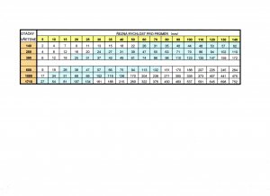

Přikládám ještě tabulku řezných rychlostí, kterou jsem si udělal pro svůj soustruh abych to nemusel furt počítat. Vlevo hnědě jsou otáčky vřetene, žlutě průměr obrobku, v tabulce pak řezné rychlosti v m/min. Modře vybarvené rychlosti jsou použitelné. Zjednodušeně: s nožem s rychlořezky volte rychlost kolem 35m/min, s nožem ze slinutých karbidů kolem 80m/min, platí pro ocel. Klasické strojnické tabulky nebo soustružnické normativy pro domácí bastlení moc neužijete, ty jsou dělány pro tovární stroje s jinými výkony a jinou tuhostí.
Šest stupňů převodů, tak jak jsou v tabulce a na mém soustruhu považuji za optimální odstupňování pro malý soustruh. ![]()
