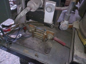

#16 25-07-2012 10:10:00
Motorista82
Registrovaný: 07-06-2012
Příspěvky: 29
Re: wlsp 315 podavač
http://www.svarforum.cz/forum/uploads/thumbs/3984_dsc_0446.jpg

#18 25-07-2012 14:04:51
Motorista82
Příspěvky: 29
Tak jediné co se podobá vašemu popisu je totok.
http://www.svarforum.cz/forum/uploads/thumbs/3984_dsc_0447.jpg
Z prvopočátku jaké si trafo v dřevěné bedýnce,jinak WLSP 315 a v práci Fronius - Trans Sinergic 4000
#19 25-07-2012 15:36:06
Ano vlevo jak k tomu vedou dva vodice na pertinaxovou desticku  je pouzdro pro jazyckove(proudove) rele vpravo tech sest tycek to je bocnik (odpor) ampermetru.
#20 25-07-2012 16:29:44
Motorista82
Příspěvky: 29
:-) Tak to už jsem konečně v obraze.Pořád jsem si myslel že jde o něco dalšího a nemohl jsem na schématu vypátrat o co,protože jsem tam další vedení neviděl a my jsme se mezi tím bavily o umístění a zapojení onoho jazýčkového relátka ve skleněné trubičce :-).Zmátlo mě označení proudové relé.

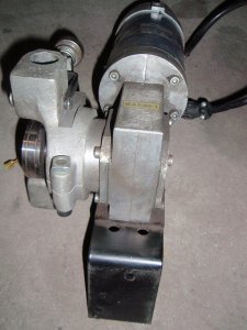

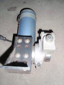

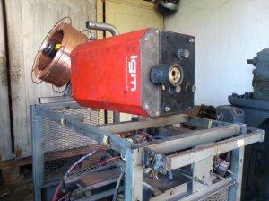

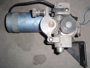

#25 25-07-2012 20:44:45
Jaryn
Registrovaný: 24-03-2011
Příspěvky: 378
http://www.svarforum.cz/forum/uploads/thumbs/2784_p7250179.jpg
http://www.svarforum.cz/forum/uploads/thumbs/2784_p7250183.jpghttp://www.svarforum.cz/forum/uploads/thumbs/2784_p7250184.jpg
tenhle se válí doma je funkční,ale je to dost velké,ale žádné plastová hračka :-)
