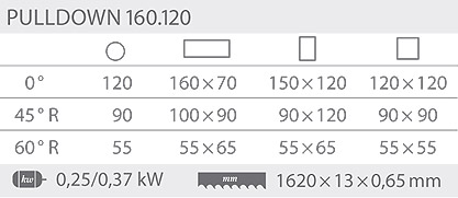

Asi nikto dalsi sa nepripoji takze dopisem pozeral som na ceny opat isly hore 21042 na 22954CZK s DPH (vraj "akcia")
Pilous 105 vs Bomar 160.120G je rozdiel 2000CZK bez DPH BOmar je tazsi ale prereze aj 85x85 v 45° (branovy stlpik)
Preto som spominal Pilous 130tku vs BOMAR 160.120G - velke pily povazujem take tie 200kg BOMAR-y wink
Femi je ina kategoria to su malicke a lahucke (20kg rozdiel vs BOMAR a 12kg voci PILLOUSovi 105 - 130tka ma az 70kg
BOMAR 160.120G
http://www.svarforum.cz/forum/uploads/3922_schnittbereich-160-120.jpg
Pillous 105
http://www.svarforum.cz/forum/uploads/3922_arg_105_mobil_techdata.jpg
Vykon motorov neporovnavaj je dostatocny.
edit doplnene obrazky specifikacia rezov - ulozene na svarfore povodne boli externe linky
Editoval ihlan (12-11-2018 18:41:43)

Tak zúžuji výběr na Bomar Pulldown 160.120 G a Pilous AGS 130. Z Femi nemám dobrý pocit, který moc nevylepšila paní z obchodního oddělení Legnex, která o té pile prakticky nic nevěděla, ani materiál, ze kterého je hlavní rameno. Jediné, co jakštakš věděla, tak cenu nového motoru - cca 5 tis. Kč. Když vezmu v úvahu, že váží 19 kg a já do ní upnu bytelnější jeklík, tak se zákonitě musí překlopit (není-li upnutá). U Bomara se mi líbí rychloupínák a vykrojený materiál v místě dořezu pily k svěráku, cena, prořez a dvě rychlosti, nevýhodu vidím v umístění stupnice úhlů. U Pilouse vidím velké pozitivum ve viditelně umístěné stupnici natočení úhlu a poměrně velkou nevýhodu v "kolejničkách na svěráku v dořezu hlavních úhlů (90, 45 a 60) viz foto nového stroje. V případě, že chcete řezat jiný než "obvyklý" úhel nebo se vám úhel nepatrně vychýlí, musíte si dát sakra pozor, abyste neřízli do svěráku - viz videa použitých Pilousů. Výhoda Pilouse je o něco silnější motor a mnohem bytelnější konstrukce, nevýhodu vidím v jedné rychlosti a klasickém svěráku (což může být vlastně i pozitivum z hlediska kvality upevnění materiálu). Teď babo raď big_smile

U Bomar-a uhol neries to da da lahko doriesit vecer sa ti jeden taky co to prerabal mozno ozve tongue
Vidis mas tam aj nazor z praxe preto som tam dal tie 2 obrazky lepsie to trkne do oci ze 105 je tak pre kurenara.
Bomar ma 2 rychlosti tlacitkom to staci ale pocitaj ze si musis na neho spravit nejaky stolik je to bez toho.
Rovnako si musis dorobit nejake stojky a doraz.
Co sa tyka toho vykrojenia tak mne sa prave ten uchyt tam nepaci pilis do odliatku ktory sucast zakladne!
Na inych to ide vymenit tu musis cele ked to cele dopilis big_smile Rychloupinak je velmi mila vec (to sa paci aj mne)
Pisal som jasne neries motor viem preco pisem lebo ten BOMARacky prereze fakt vsetko co tam das STACI.
