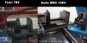

Co tak zacat hranatym Fe profilom kde stycna plocha so zverakom bude vacsia oproti gulatine a menej trapit pas inoxom.
Kedze mas origo pas neda sa ocakavat ze to bude super kvalita aj ty mas na pase napisane BEN CONG SHI(t) a cislo big_smile?
Trosku som porovnaval zverak FEMI a GUDE lebo tela maju velmi podobne tak som hladal rozdiely a preco je tam 5-6kg rozdiel.
http://www.svarforum.cz/forum/uploads/thumbs/3922_femi783_vs_gude125v_zverak_vice.jpg
vyrobca uz teraz urcite frfle na ten zverak mozno by mohol napisat ako ma tie voditka robene bomar ze tam to neuhne.

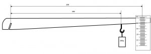

2 Tom_ Neviem ako si pokročil v umravňovaní čínskeho výtvoru, ale Ti chcem helpnuť aspoň čo sa týka napínania pásu. Urobil som jednoduchý tool na meranie napnutia. Nedajú sa na ňom odčítať priamo hodnoty napnutia, ale dá sa použiť napr. pri výmene pasu aby bol dosiahnutý taký ťah ako pri originálnom napnutí z výroby. Opíšem teda spôsob merania. Náčrt ramena prikladám. Meranie som urobil tak, že som posunul vodiace kladky na rozteč 210 mm stred od stredu. Rameno som zavesil na list v strede, teda 105 mm od kladiek. vo zveráku bola upnutá doska s ručičkou pre nonius. Po zrovnaní nuly som zavesil závažie 100g. Nameraná hodnota bola 33 mm. Dúfam, že to niekomu pomôže.

Discovera dávnejšie citoval z manuálu svojej pilky:
..."Zkontrolujte napnutí pilového pásu. Napnutí pilového pásu je správné, pokud může být pilový
pás ve středu vychýlen silou cca 50 N o 1,5 mm na každou stranu...."
#317 09-01-2019 21:49:37
