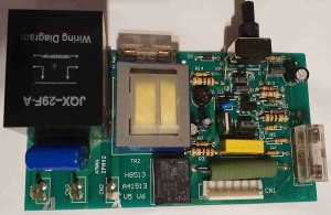

#77 01-12-2016 21:07:25
Re: Einhell BT GW 190D-podávání drátu
Nejedna sa náhodou o tento biely konektor? :
http://www.svarforum.cz/forum/uploads/thumbs/174_hpim2931.jpg
#78 02-12-2016 13:57:24
Marekv28
Registrovaný: 11-10-2016
Příspěvky: 8
Ano jedna
#79 02-12-2016 19:15:12
Pokiaľ si tie vodiče neodpájal od seba , tak nevidím dôvod na ich zámenu .
Toľko si dokážeš zistiť ,ktorý vodič kam vedie .
Stačí ísť po nich .
Myslím si , že by mali ísť v tomto poradí : 7-6 motor podávača, 4-1 tlačítko horáku , 5-2 na výkonový usmerňovač .
EDIT: OVERENÉ a opravené.
Editoval m.evil (03-12-2016 18:16:58)

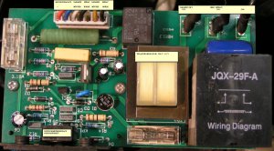

#80 03-12-2016 14:43:48
mirakoci
Registrovaný: 12-07-2016
Příspěvky: 72
Já to měl n Einhelu takto:
http://www.svarforum.cz/forum/uploads/thumbs/7320_pict0008a.jpg
#81 03-12-2016 14:56:15
mirakoci
Příspěvky: 72
7a6 motor podavače,5-napájení z můstku +,4a1-spínač hořáku,2 napájení z můstku -

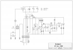

#82 11-10-2020 22:30:19
MODUS
Registrovaný: 28-06-2020
Dobrý den měl bych dotaz, neměřil někdo výstup na motorek podávaní rozsah napětí ? Dostala se mi do rukou Einhell BT GW 190D úplně nový ale bohužel po záruce jde na něm strašně rychle podávaní, naměřené napětí na 6,7 mně zaskočilo 9V-38V
ten motorek je 24V 21W ! Podle schémat co jsem tady dohledal je řídicí deska 12V ? Na vstupu napájení desky 2,5, je 15V ale při špičce zapnutí i 100V. Kdyby měl někdo nějaký poznatek byl bych moc rád, zatím díky velmi dobré forum.
#83 12-10-2020 11:51:25
Riadenie treba vymenit, inak to zvarat nebude
#84 12-10-2020 13:17:22
Příspěvky: 1785
Zaráži mě napětí při zapnutí, špička 100V je hodně. Na desce jsou kondenzátory a ty takhle vysoké napětí nevydrží, o polovodičích nemluvně.
Začal bych zveřejněním fotky desky a schematka desky, nebo aspoň desky podobné.
Jak jste el. zdatný? čim jste měřil tu špičku?
Pak bych zkontroloval napájení a zjistil proč neodpojídá 24V nebo 12V (plus mínus něco, to jest +-10%)
Pak bych opravil škody napáchané vyšším napětím.
Těž lze dát nezávislé trafo a PWM regulace otáček motoru, ale to bych si nechal jako rezervu a nebo na vyzkoušení sváření.
Editoval Charon (12-10-2020 13:20:00)

#89 13-10-2020 09:39:06
Příspěvky: 1785
Zapojení je jednoduché a lze snadno opravit. Navíc zapojení je geniální v tom, že má v sobě zpětnou vazbu a otáčky nezávisí na zatížení. Prostě při větším zatížení regulace přidá na výkonu a motorek zabere, při odlehčení regulace sama ubere a tak jsou otáčky pořád stejné.
Potud výborný, bohužel čínaň ušetřil na napájecím trafu a napojil to na trafo svářecí. To také vysvětluje případný impuls při zapnutí.
Mé doporučení je:
1)    Koupit trafo 230V na 24V, asi 1A (změř proud do motůrku když ho rukou lehce přibrzdíš a to bude proud který bude dodávat v budoucnu trafo, asi 1A je s rezervou)
2)    Desku oprav. PWM regulaci třeba s NE555 do toho nedávat. Nákup nové desky si nechat jako poslední možnost na případ že nejsi elektrotechnicky dostatečně vybavený.
Oprava (půjdeme krok za krokem):
1)    Zkontroluj napájení na svorkách 2) a 5), musí tam být nevyhlazený ale usměrněný střídavý napětí, asi 24V. Průběh napětí musí v půlvlnách chodit do nuly (nic není absolutní, tak blízko k nule). Pokud nemáš osciloskop, tak aspoň zkontroluj, že mezi trafem-usměrnovačem a svorkama není žádný kondenzátor co by to vyhladil. Pokud už máš trafo na 24V, tak dej za něj usměrnovač a připoj na svorky 2) a 5) a nemusíš kontrolovat předchozí.
2)    Odpoj řízení triaku přeškrábnutím tištáku nebo lépe vypájením jednoho konce diody D2. Po zapnutí se motorek nesmí točit.
3)    Pokud se motorek točí, tak odpoj napájení a zkontroluj ohmmetrem Triak SC1. Mezi K a A má být nevodivý. Bez vypájení měření ovlivní součástky kolem.
Dej vědět co jsi naměřil.
Z jakého města jsi?
Editoval Charon (13-10-2020 09:40:52)
