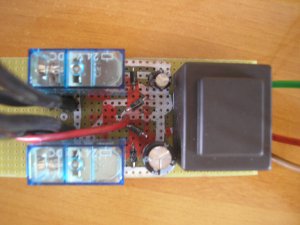

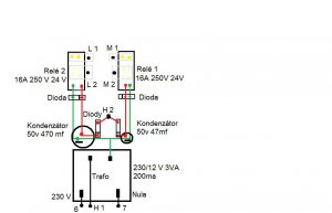

#43 13-07-2012 22:09:22
davidpan
Místo: Jičín
Registrovaný: 09-07-2012
Příspěvky: 54
Re: Einhell BT GW 190D-podávání drátu
Dobrý večer,
dneska po přemejšlení vzniklo toto
http://www.svarforum.cz/forum/uploads/thumbs/4057_p7139987.jpg
Takhle nějak to zhruba vypadá zapojený
http://www.svarforum.cz/forum/uploads/thumbs/4057_bez_nazvu.jpg
Po připojení a stisknutí/puštění spouště hořáku relé sepnou/vypnou  ale posuv a trafo mlčí tongue
Editoval davidpan (13-07-2012 22:13:38)
#44 13-07-2012 23:58:19
však mate zapojeno ovladaní relatek podle schema co je pod fotkou, jěšte potřebujete ovladani posuvu ktere ješte nemate..
Editoval alll (13-07-2012 23:58:41)
#45 14-07-2012 08:14:14
Příspěvky: 9059
Máte to asi blbě zapojené. Jestli máte zapojeno podle obrázku, tak je to špatně. Máte zapojené relátka sériově s trafem a posuvem? To znamená, že i trafo i motorek posuvu zapojíte tak: Vždy jeden drát třeba na tom trafu necháte jak je, ale druhý odpojíte, zapojíte ho na jeden kontatk relé a druhý kontakt relé připojíte tam, kde bylo původně zapojen ten vývod trafa, který jste připojil na relé.
#46 14-07-2012 10:52:59
davidpan
Místo: Jičín
Příspěvky: 54
spínání posuvu je od relé 1( jestli dobře chápu schéma na svarinfu)
Nejdřív spíná relé 1, vmžiku zapne i relé 2.
Dle obrázku mě to přijde úplně stejné jak z návodu, zapojení trafa +/-, spínač hořáku H1/H2, motorek M1/M2 rozpojím + kabel a napojím relé, to samý i utrafa
proč to safra nejde :lol
#47 14-07-2012 13:08:18
Příspěvky: 9059
Aha, tak jestli to máte zapojené tak jak píšete, tak jsem to špatně pochopil z obrázku. Potom nevím, proč vám to nepracuje. Relátka by ale po sepnutí spínače na hořáku měly sepnout současně, ale rozepnout každé zvlášť. Je to napsané v tom článku. Nejdříve rozepne relátko posuvu a za okamžik relé sv. trafa. Jestli vám to nefunguje, tak máte někde v zapojení chybu, nebo to máte špatně zapojené do svářečky.
#48 14-07-2012 13:20:20
Příspěvky: 9059
Díval jsem se a vypadá to, že to máte zapojené zprávně. Ale nemáte třeba zapojené některé diody naopak? Na schématu to máte nakreslené jinou značkou, tak to nějak nepoznám. Tam kde máte na vašem schématu červenou čáru, tam by měla asi být dioda zapojena tím stříbrným proužkem. Na obrázku se zapojenou destičkou se mi zdá, že to máte naopak, ale možná se pletu.
#49 14-07-2012 15:11:57
davidpan
Místo: Jičín
Příspěvky: 54
relé jsou jak píšete - spínaj vesměs obě naráz, vypne nejdřív posuv s malou prodlevou pak trafo.
Dioda by měla bejt propustná pouze v jednom směru ne? pokud by byla opačně relé nesepne? mám nějak zažito dioda jednosměrná smile
Kresléná forma - kde je černý proužek je v reálu stříbrný proužek, stříbrný proužek je zapojen do červené lajny
zas do toho vejrám a pokrok žádnej
#50 14-07-2012 22:20:58
Příspěvky: 9059
Ano, dioda by měla být propustná jen v jednom směru. Já se u toho taky natrápil, než jsem vymyslel nějaký svůj plošný spoj, protože na svarinfu ho nedali. Potom už to byla hračka dát dohromady a oživit. Při oživování jsem ale problémy neměl, vše fungovalo jak má.
Jestli máte vše zapojeno jak má být i do svářečky, tak potom už nevím.
