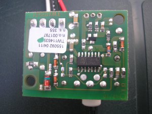

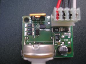

Jěště by mě zajímalo zapojení vyfoceného řízení k řízení einhela
vyfotil jsme ten zázrák, dle foto prodejců je troch většísmile
http://www.svarforum.cz/forum/uploads/thumbs/4057_p7109984.jpg
http://www.svarforum.cz/forum/uploads/thumbs/4057_p7109985.jpg

#25 10-07-2012 19:34:27
Příspěvky: 8993
Re: Einhell BT GW 190D-podávání drátu
