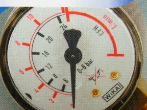

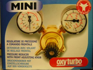

Koupil jsem si svářečku a utoho byl i redukční ventil (viz obrázek) chtěl bych se zeptat jak se na levým budíku
nastavuje průtok plynu , mam to nastavený na 10 CFH a oblouk při svařování mi hoří pěkně i svar vypadá
dobře chtěl bych tedy vědět zdato mám dobře nastavené nebo ta má být 10 L/min .
co tedy znamená značka CFH.
Děkuji za odpovět.

černá stupnice znamená tlak v barech a červená stupnice l/min ale určitě to není moc přesné ale jestli je to na domácí svařovaní tak to stačí jestli svařuješ 0,8 drátem tak je to dobře

Sice je to starý téma, ale kdyby to někdo hledal, dovolím si to uvést na pravou míru. CFH znamená cubic foot per hour, česky krychlová stopa za hodinu. Převod 1 CF = 28 litrů, takže 1 CFH = 28 litrů/h = 0,47 litrů/min. Stupnice tomu odpovídají. Údaj 0-6 bar bude minimální a maximální provozní tlak. Jinak tyhle manometry fungují jen ve spojení s tryskou, která je na výstupu regulátoru (většinou je jako samostatný kus a jde vyšroubovat). Pokud trysku vymontujete nebo použijete manometr samotný bez trysky, je ta stupnice k ničemu.
