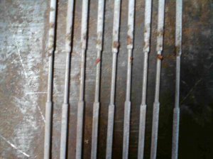

Zdravim. Mohli by ste mi niekto napisat ake su to elektrody, a na co sa pouzivaju. Nie su oznacene , dlzka 350 hr 2 mm a uchytavaju sa do kliesti v strede ( nie na konci ako vsetky ostatne) http://www.svarforum.cz/forum/uploads/thumbs/3043_002.jpg

Mělo by jít o nějaký typ nerezových elektrod, ještě z dob kdy dnešní Esab Vamberk patřil Antonínu Zápotockému. smile Zkuste na tu holou část přiložit magnet a pokud nebude držet máte jistotu, že to ty nerezky jsou. Tyto elektrody se rády přehřívají, proto to půlení, takže proudové nastavení bych doporučoval max. 70 A.

Bohužel, nedávno jsem stařičký katalog ZAZ Vamberk daroval jednomu sběrateli, kamarádovi z Německa. Těmito elektrodami jsme svařovali vysokotlaká potrubí z austenitických ocelí na tlakových systémech elektráren. Elektrody jsou velice citlivé na velikost svařovacího proudu, ale svařovalo se s nimi docela dobře. Jen bych měl teď obavu, že za takhle dlouhou dobu skladování už bude vlhkostí zničený bazický obal.

Na ty elektrody si taky pamatuji, jsou to patrně nerezky z let šedesátých a později. smile Označení už neznám, ale dělaly se tak pouze dvojky, zřejmě kvůli nízké vodivosti nerezu. Soudě podle vzhledu obalu na tom fotu, je to tak zralé na vyhození. smile

Mám od souseda taky pár nerez elektrod průměr 2mm, které jsou dělené napůl. Je na nich potisk E-B 427 -schválně jsem se šel podívat do dílny, abych něco nespletl. smile smile smile  On se tím inspiroval a když potřebuje mít větší cit  a má celou dlouhou elektrodu (průměr 1,6 nebo 2mm), tak ji "štípne" v půlce- opatrně, aby moc obalu neopadalo -vaří do půlky, přepne kleště na konec a vyvaří zbytek. Většinou to "štípnuté" místo ani skoro nejde poznat, normálně to svařuje. smile smile smile
A vyhodit nerez elektrody jen kvůli tomu, že se loupe obal ?? Šetrný Čech (nebo Moravan či Slezan -abych se někoho nedotkl) dokáže přece zpracovat i holý nerez drát -2x350mm. smile smile smile
