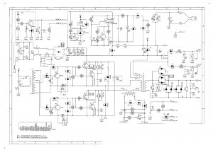

http://www.svarforum.cz/forum/uploads/thumbs/4814_cemont_colt150.jpg
Schema invertoru Cemont Colt 150,at tu poruchu příště najdeš.
