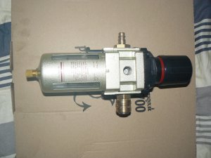

Varok: Ten odkaz z hobynaradi.cz co jsi tu dal je dobrá volba. Průměr odkalovací nádobky je cca 5cm a celý regler má na délku 22cm, takže žádný prcek  jako Einhell a spol.  Mám je na kompresorech a používám je na lakýrnickou a nikdy mě nezklamaly....odlučuje vodu perfektně, filtr je v průměru nějakých 3cm. Celkově velice kvalitní a je vyroben celý s hliníku.

ja som predvcerom nasiel pri upratovani toto http://www.svarforum.cz/forum/uploads/thumbs/1924_p1080586.jpg
je to 26cm velke vazi cez 1,1kg objednaval som to davno z kovonastrojoch...jeden skoncil u kamarata na jednovalci orlik druhy ako NZ u mna v pivnici,na naradie je super ma obrovsky prietok vzduchu ale na striekanie som to neskusal
