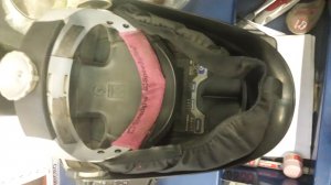

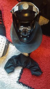

Zdravim potrebujem poradit ako do kukly 9002 x upevnit tu utesnovaciu handru na prisavanie vzduchu od adfla mam taku na suchy zips ale nejak mi hlava nebere co s tym
Skelet kukly pro filtraci je jiný než bez filtrace
jak to ze skelet je iny?nemas nejake foto?
dakujem za foto mam tu hornu s drazkami aj originalny komplet na privod vzduchu len tu ruzku asi nemam original,musim zohnat samolepiaci suchy zips a ten tam vlepit
tomas brisuda napsal(a):
Ta horni je práve bez filtrace k filtraci je ta spodní uzavrená aby tam nevstupovl kouř. Roužka se nevlepuje. Zitra ti to vyfotim jak to tam je.
jaj tak to som nevedel o.k. pockam na fotky

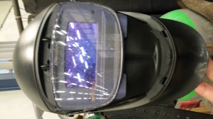

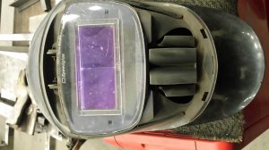

[/url[url=http://www.svarforum.cz/forum/zobrobr.php?image=./uploads/2784_20160208_072222.jpg]![]()
Snad z toho něco poznáš jak to tam mà být
je mi to jasne ja mam ten skelet bez filtracie tak budem musiet tie prieduchy nejako zaslepit a vlepit tam suchy zips na ruzku alebo niekde zohnat skelet na filtraciu lenze neviem kde

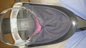

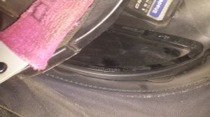

Tu roušku máš origo od speedglas?
http://www.svarforum.cz/forum/uploads/t … _index.jpg
mam tuto zostavu original to asi nebude nie je tam na tej ruzke nic napisane
Tahle roužka myslim ze není origo.
