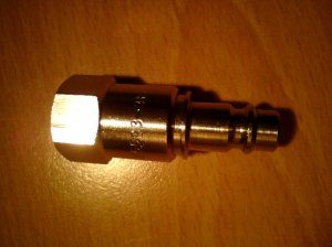

m.evil : Videl som ako horý propan butanova fľaša , videl som ako horí acetylenova fľaša a dokonca som videj aj čo sa stane keď kyslík pustíš na nejaké mastné miesto . Mám taku poistku čo ide na kompresor asi , ale plyn to pusti ale naspäť už ne . Pošlem aj foto . Problém je že tam musí byť dosť silný tlak aspoň 0,5 bar - 6 bar. . Skus napýsať či sa to dá použiť ako nejaký ochranný prvok .

http://www.svarforum.cz/forum/uploads/thumbs/2385_dsc02257.jpg

Nejsem si jist, jestli chápeš o čem je řeč - když blafne venttil na kyslíkové lahvi, tedy začne hořet přímo ten kov, tak je vymalováno. Žádné hašení nebo pojistky a podobně nepomůžou. Řešit hypotetickou nebezpečnost propanu a přitom si myslet, že kyslík je úplně v pohodě je špatně. Ten kyslík je o několik řádů nebezpečnější.

Ano to viem , ale predsa sa viac bojim propanu spätný šľah a pod. . Ale dala by sa ta poistka použiť ?

Poistky použiť originalne na autogén wink .
PS: Snažime sa ti tu vysvetliť , že požiar kyslíku sa da spraviť  aj bez spetného šľahnutia a pritom ani nemusiš mať zapálený  horák .......

neviem ci je to poistka.. ja mam taketo na kompresore a je to cista rychlospojka.. cele dute ...
