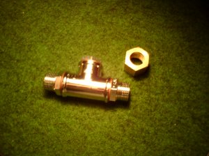

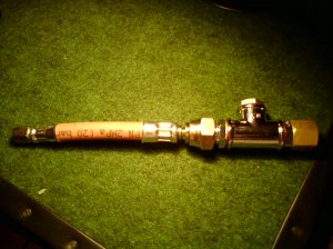

Ja som chcel dať hadice aspoň 10 m smile . Pošlem aj fotky tej redukcie s tou vsuvkou aj s tým Tčkom smile . Ale nieje tam podmienka že pri 5m hadiciach musia byť aj poistky ? smile

Re: PB kyslik , začiatočník
http://www.svarforum.cz/forum/uploads/thumbs/2385_dsc02272.jpg
#388 14-01-2011 21:40:35
Riso SK
Registrovaný: 06-11-2010
Příspěvky: 857
http://www.svarforum.cz/forum/uploads/thumbs/2385_dsc02273.jpg
#389 14-01-2011 21:54:32
Příspěvky: 4972
to téčko je načo?
#390 14-01-2011 21:57:48
Riso SK
Příspěvky: 857
Chcem na neho ešte natočiť manometer smile aby som videl aspoň aký tlak je v hadici a vprípade že bude malý tak to rýchlo vypnuť smile . Len pre pokoj v duši smile . Vadi ? smile
