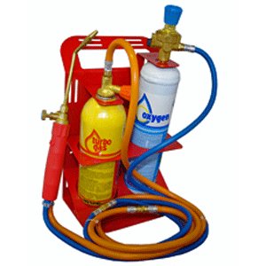

Pokial nechceš viesť neustále tento nekonečný príbeh , kup si tie suche predlohy a maš sväty pokoj a kľud na duši.
Suchá predloha obsahuje spätný ventil a zhášaciu zložku.
Nič iné sa ti už poradiť nedá.....
Ma ich dokonca aj tato mala suprava :

Počkaj to niesu spojky ? Ja som tu supravu v obchode videl a hadice boli omnoho kratšie bez poistiek . Len keď mne sa tie suche predlohy neoplatí kúpiť smile , nepostačil by spätný ventil ?
#371 13-01-2011 16:59:02
Re: PB kyslik , začiatočník
No uznaj sám ,načo by tam asi dávali spojky , veď by na tom prerobili.
Čital som od toho popis a vraj su tam tie poistky.
Videl som lepšiu fotku a bola na tom vyrazena šípka smeru prúdia plynu ....
#372 13-01-2011 17:19:47
Riso SK
Registrovaný: 06-11-2010
Příspěvky: 857
Nieje to iba spätný ventil ? Veď to by potom nestalo 100 € smile . Veď uznaj sám poistky spätného šľahnutia 38 € , kyslikova bombička 20 - 30 € záleží od obchodu , plynová tú čo máš na obrázku stojí 18 € , ventil odtlačný na tú fľaštičku MAPP GAS stojí 7 € , kyslíkový okolo 15 € alebo aj viac neviem presne , hadice budu stáť okolo , ak sú tam aspoň tri metre tak tie hadice višli možno na 15 € a horák pod 30 € na PB nekúpiš , no kúpiš ale na klasický na autogén , toto je niečo iné , taký horák som videl za 40 € to zahrňa rukoväť , horak s troma tryskami . No a samozrejme ten stojan ťiež nieje zadarmo , ten bude stáť okolo 5 € , zváracie okuliare stoja nejakých 5 - 15 € presne ťiež neviem .  Celkom to vinde kolo 200 € , tá sada je trochu drahšia ako tá čo ju predávajú v hornbachu . Ceny som počítal tie drahšie lacnejšie by to vyšlo okolo 158 € . Mínus tie poistky 120 € . Tie poistky sú strašne drahé , osobne proti nim nič nemám ale v amerike som našiel poistky spätného šľahu a jedna stála 2 doláre a druhá 4 doláre , dokopy 6 . Len to poštovne by bolo nehorazne drahé . Tak uznaj , myslíš žeby tam tie poistky dávali , a propo načo by ich tam dávali ? smile Síce ta zmes je ako acetylén ale narozdiel od acetylenu je stabilná a nešľahá . Acetylén má ako jediný uhľovodík jednu trojitú väzbu a je strašne nestabilný , pri vyššom tlaku vybuchne , plni sa špecialne 24 hod. . Kdežto to malé je propán z nejakým obsahom acetonu či čoho , je to stabilné a nešľahá . Propán a bután , C3H8 a C4H10 , sú to najjednoduhšie uhľovodíky a nešľahajú spätne , nemôže nastať rozklad ako u acetylénu . Tak je tomu ? smile

Mohol by to byť aj spätny ventil ,lebo na suchu predlohu je to dosť male.
Boh vie.....
