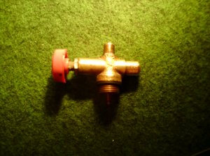

#271 08-01-2011 21:42:50
Riso SK
Registrovaný: 06-11-2010
Příspěvky: 857
Re: PB kyslik , začiatočník
Tak a mám prvý problém smile , ako urobím z odtlačného ventila ktorý má výstup 9 mm koncovku aby mala výstup 21 mm asi tak nejak to je . Pridám aj foto .

#273 08-01-2011 22:01:49
najlepsie na sustruhu

#275 08-01-2011 22:21:29
tenhle ventil by se mel dat jeste koupit podle fotky je to ventil na propan butan 2KG flaška na vařič ktery jsem kdysi mel.. myslim vyrobcehttp://www.mevatrade.cz/    http://www.svarforum.cz/forum/uploads/thumbs/1360_u2157.jpg v nabidce mají i jine typy podivejte se jejich stranku snad  bude možnost si 1kus obednat..
