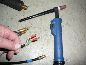

Kde seženu koncovku na zapojení BINZEL hořáku tig , myslím tim na vypínač k této svářečce http://www.az-svarecitechnika.cz/svarec … in-1500-hf jsou nějaké kolíčky?? ZÍTRA DÁM FOTO,nikde u hořákú není vydět ta koncovka na proud.tady to je pozice 31. http://www.kuhtreiber-zvaranie.sk/cenik … K-0407.pdf
Editoval 24paja (24-02-2010 20:37:45)
To vypadá na vodou chlazený hořák, bez vody shoří jako papír;
konektor pro spínač u výrobce svářečky, schéma zapojení je v manuálu, konektor pro proud bude sk35, je potřeba volit podle šroubení proudovodního kabelu, nejbližší svářecí technika
Myslim ze nekde ten konektor mam ale potreboval bych videt samici, nevim jaky konektory jsou u Kühtreibera
