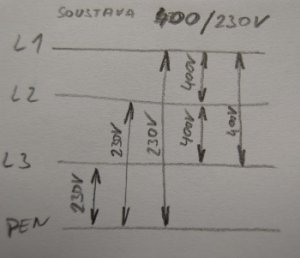

Ano je to tak mozne zapojit. Pokud pouzijete kabel 3Cx2,5mm2 tj. hnedy(cerny)+modry+zelenozluty pouzijte tu druhou variantu z vyseuvedeno obrazku, tj. spojeni PE a N provedte v "motorove" zastrcce na svorku PEN
Jen vam jeste vysvetlim to 380V/220V, protoze v tom si nejste jist. Napeti 220V resp. dnes 230V  je tzv. fazove napeti a takove napeti je vzdy mezi libovolnou fazi a PEN tedy "zemi", kdezto 380V resp. 400V je tzv. sdruzene napeti a to je napeti vzdy mezi jednotlivymi fazemi.

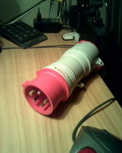

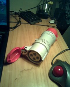

alofok - tovarni je samozreme jak ste rikal a v 5ti soustave s chranicem fungoval logicky musi a ta moje obracena taky NEMA zapojeny modry. pocitam s tim ,ze 3f zarizeni ktere by vyzadovalo pracovni N v teto redukci fungovat nebude[nebo nebude svitit ta lampicka]. ja zadne takove zarizeni ani nemam a kdyz si neco vyrabim ,do vseho cpu veci na 400v a kdyz potrebuju 220 nebo  male napeti ,tak trafo na 400v. i kdyby to melo mit treba jenom 2W.
pripada mi to jako pekne ciste reseni ,navic se to da pouzit bez elektroprovineni v obou soustavach.  me by s treba nelibila svarecka na 400v s vetrakem na 220v napajenym pres N.
takovy ty zakladni veci kolem toho s redukcema sou mi znamy ,ale m.evil psal neco ze se to nesmi[mam ten dojem] ,tak jestli to nejaka norma nezakazuje ,pac casto to miva i nejake opodstatneni. a me vubec neni znamy jeden jediny duvod ,proc by napr. ta tovarni redukce mohla byt s necim neslucitelna.

ja si cenim vasi starostlivosti ,ale me se zda ,ze nectete co pisu[mozna se mi to zda].
ja nemam zapojeny modry
teda
4kolik ...........5kolik
1f,2f,3f..........1f,2f,3f
PE.................PE
                     N - nezapojen [spojeno 4zilovou snurou]
tedy nikde nikdy nepropojuju PE a N
zatim sem se osobne z zadnym zarizenim vyzadujicim vsech pet koliku nasetkal[tim nechci rici ze nejsou]
bohuzel diky sve nepozornosti sem za zivot uz obdrzel kolem 15ti zasahu 220V ,nektere i cestou pres srdce. nejneprijemnejsi rana ovsem byla od nabiteho kondiku pri oprave mikrovlnky ,cestou pres srdce.
krome toho ,ze je to samozrejme nebezpecne , je to i znacne neprijemne a taky se pripojuju k m.evilovym vystraham
