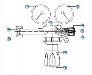

Pouzivam redukcny ventil z kyslika,budik na tlak vo flasi je ciachovany do 315,tak ako na ventiloch pre CO2,ale ten druhy budik neviem naco je,rucicka na nom stale ukazuje cca 1bar..Ak by som kupil zvlast budik na prietok a dal ho namiesto toho druheho budika,tak by to fungovalo?Ze by ukazovalo aj prietok ako na ventiloch pre CO2,myslim takyto klasicky budik(iba obrazok je iny: http://www.svarovaci-technika-znojmo.cz … n-411.html

ten druhy budik som odfotil,ten stale ukazuje tu istu hodnotu ci je flasa otvorena alebo zatvorena..ked dam namiesto neho budik co ukazuje prietok tak to bude fungovat??

povedal by som ze ten budik je v haji, ukazuje stale 10bar... Ked otvoris ventil na flasi a utahujes regulacnu skrutku na redukcnom ventile tak plyn unika? A budik stale na 10 bar?
Je to redukcak 200/10 bar, nemas nahodou naplno otvoreny regulator redukcneho ventilu?

hm,to neviem,ale ten ventil je uplne novy,mal by to byt 315/10bat redukcak gce..daval som ho prerobit a dali aj dole budiky,ale zle ich dali naspat,boli opacne,ze tlak mi to neukazovalo,tak som ich vymenil,teraz uz ukazuje tlak,ale na tom budiku odvtedy je stale 10bar..
A ten druhy budik ukazuje co? Vyskrutkuj regulacnu skrutku redukcneho ventilu, otvor vystup a skus otvorit ventil na flasi. Velky merak by mal ukazovat tlak vo flasi. Ak potom zacnes utahovat regulacnu skrutku ventilu, mal by plyn zacat unikat vystupom. Ke dto urobis co sa stane?
A prosim ta, preco mas jeden budik otoceny opacne ako druhy?

když píšeš že přehodily budíky tak pokud jsi to tak dal na láhev jeto jasné natáhla se tlaková spirála a již se nevrátí dolů ukazovat bude až při větším tlaku ale ten ti nepropustí redukčák takže vyměnit za jiný pokud uplně povolíš regulační šroub redukčáku a vyndáš manometr tak tam nesmí nic foukat . jinak ventil na láhvi se musí otevírat pomalu jinak se utrhne menbrána a pak to nereguluje .
no zajtra nafotim aj ten druhy,preto niesu rovnako otocene,lebo to nejde,treba dat asi nove podlozky(ked mi ho prerabali tak vybrali budiky)..jj,ja som to dal tak na lahev ked boli budiky opacne,takze ten jeden budik je uz zly?a ten co ma ukazovat tlak vo flasi by mal byt este dobry nie?a ked namiesto toho budika co je uz zly kupim budik s prietokom tak to bude fungovat?
tak som odfotil aj ten druhy budik,ten je klasika do 315,ten by mal ukazovat kolko je este vo flasi?podla coho viem kolko asi mam este plynu vo flasi?
U CO2 rozhodně nebude ukazovat kolik je plynu ve flašce, neb CO2 je ve flašce kapalnej (pod kritickou teplotou).

aha,takze ten budik mi je fakticky k nicomu?dolezity je len budik prietoku?ak vymenim ten zly budik,za budik s prietokom,bude to ukazovat spravne?
Pochybuju, protože měřit tlak a průtok je trochu něco jinýho. Předpokládám, že budíkovej průtokoměr je vlastně tlakoměr kalibrovanej na nějakou dýzu nebo clonku ve ventilu. Pokud tento není takto konstruován, nepředpokládal bych že to bude fungovat...
Než kupovat novej budík kup si radši tohle, budík ti stejně neukáže průtok.
http://www.svarforum.cz/forum/uploads/2_prutok.jpg
Budík ukazuje jenom tlak, ale je cejchovanej v průtoku.
to uz mam kupene ten prietokomer na hubicu..takze nechat tak ten ventil a pouzivat iba ten prietokomer na hubicu?neviem ale s tym ventilom sa tazko nastavuje prietok,niekedy je velmi velky,trosicku s tym pootocim a uz je velmi maly,skoro ziadny...nebude rozdiel v tych ventiloch aj v citlivosti regulatora?

Jasně, budík nech budíkem a používej průtokoměr.
