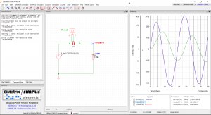

Součástky nepotřebuješ smile. Můžeš simulovat pomocí Simetrix nebo LTSpice smile. Kondenzátor s cívkou v sérii (nebo i paralelně) tvoří rezonanční obvod jehož rezonanční frekvence je daná pomocí Thomsonova vztahu. V sérii se chová jako pásmová propust s nulovou impedancí (teoreticky - pro ideální součástky), v reálu to tak není díky ztrátám v kondenzátoru/cívce. Rezonance je nebezpečná v tom, že při paralelním zapojení se na obvodu může "nakmitat" velmi vysoké napětí, které prosekne kondenzátor/izolaci cívky. Paralelní obod je typickým zapojením vstupní části radiopřijímače...ale to už jsme hodně jinde.
Zde ukázka simulace tvého obvodu 25W žárovka + 4uF kondenzátor na 230VAC. 25W žárovka je simulována rezistorem o odporu 2116kOhm.
http://www.svarforum.cz/forum/uploads/thumbs/10308_2022_01_05_19_18_19_.png
