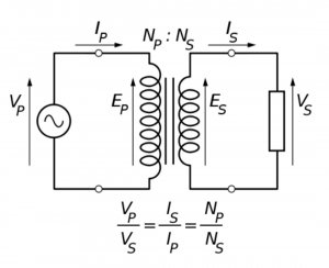

Este prikladam tu stranu z knihy a posledna vec, co mi nie je celkom jasna je, preco teda pri transformatoroch plati vseobecne znama rovnica Is/Ip=Np/Ns, kde Is-prud v sekundari, Ip-prud v primari, Np-pocet zavitov primara, Ns-pocet zavitov sekundara. Cize prud v sekundari je nepriamo umerny poctu zavitov sekundara. Tzn. s pribudajucim poctom zavitov sekundara by mal klesat.

#123 02-01-2022 15:11:55
Zorro781
Registrovaný: 01-01-2022
Příspěvky: 17
Re: trafo
Hmm, to je zaujimave... Nam vzdy v skole vtlkali do hlav pri transformatoroch iba tieto rovnice (pozri obrazok) a teraz sa dozvedam, ze je to inak...

#124 02-01-2022 16:09:10
VašekP
Registrovaný: 12-10-2013
Příspěvky: 637
Re: trafo
Obrázek a vzorce jsou správně, jenže pro běžné trafo, nikoliv pro jeho specifickou variantu určenou pro sváření. V tom dělají chybu různí amatérští konstruktéři svářecích traf. U svářecího trafa je důležitý onen bod nasycení jádra

Příspěvky: 4586
Re: trafo
