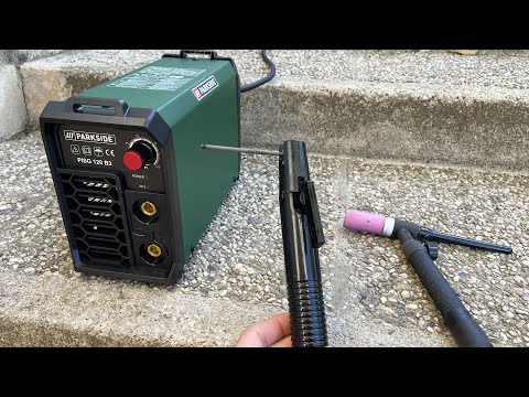

Asi 2 dni spatne som narazil na toto video
https://img.youtube.com/vi/jmWeEEWH3uk/hqdefault.jpg
Oproti ceskym žvanilorozom/marketerom nepovie ani slovko o "TlumiFce"  a ukaze toho FAKT dost...
od 7min ukazuje aj TIG
Niekto pozornejsi alebo majitel, ma to LiftArc alebo ten typek to ma v ruke?

ihlan: vypadá to na škrtačku . to zakončování mu dost prskalo. Podobně jsem se to naučil zapalovat taky.

Asi 2 dni spatne som narazil na toto video https://www.youtube.com/watch?v=jmWeEEWH3uk
Oproti ceskym žvanilorozom/marketerom nepovie ani slovko o "TlumiFce"  ....
To je fakt, když to nerozšroubuje, ani slovo o tlumivce, dokonce ani jedno slovo.... wink lol
PS: To video už je poměrně staré (známé). Také je tam vidět, jak chytá oblouk s elektrodou. Některá jeho videa už tu byla postována, třeba to, jak zasypává PARKSIDE PMSG 200 A1 pískem a pak pod ní rozdělává oheň, vrhá z auta na zem a podobně. Nechci Ti brát iluze, ale je to youtuber jako mnoho dalších...

Vcera aj dnes som presiel 2x tuto temu a video jmWeEEWH3uk som tu nenasiel preto som ho vlozil
pod Zdenalovu otazku na videu ukazal viac zvaracku v praxi ako iny TlumiFkar ten ukazal Tlumifku
a zo zvarania velke kulove... v porovnani s tym videom co som dal.
Ludi zaujima ten stroj a nie ten co ho prezentuje.
Teatralne dristy infantilny prizvuk a ktomu slovicka ako .... na takom videu hned vypinam zvuk.
PS: ostatne videa toho youtubera som nepozeral ja som dostal od YT algoritmu toto video ako dalsie v poradi.
Myslim ze to video ukazalo moznosti aj limity LIDL zvaracky je to maly lacny invertor a relativne pekne zapaluje vs. moja GAMA.
Otazne je ako dlho to vydrzi a co sa da stou stabilitou obluka este spravit nepaci sa mi je taky nekludny
ale na chatu 109e zvaracka do auta pod sedacku sa moze hodit.
Rozhodne lepsie ako tie trafa s posuvnym jadrom ze ano.
Myslim ze vela chatarom a stredoskolakom na kutenie a hranie urcite nejaky ten rok posluzi.

Z videa je patrné:
Kleště na +. Slabé plechy rutilkou, od 3mm měl bazickou.
Pro mě závěr: Pro práce menšího rozsahu plně vyhovující. Když se to umí, tak není problém ani zapalování bazických elektrod. Jak by bazické elektrody fungovaly na malých proudech neřešil, prostě a jednoduše na to vzal rutilky.

To máš pravdu, že ze svařování je tam toho vidět více než u Oldy. I Jano ji zkoušel, dokonce ještě dříve. Oblouk se mi neklidný nezdá, ale nejsem svářeč. Já od ní nic neočekával, udělal jsem s ní 20 metrů, změřil ji  a byl jsem mile překvapen.
