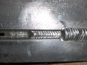

Nejprve snad jen to, že proud závisí na rychlosti podávání drátu.Čím vyšší rychlost-tím větší proud.Další hodnota která se u MAG svařování nastavuje je napětí(V).Na správně zvoleném napětí závisí stabilita oblouku,závar,šířka housenky a převýšení.Správně zvolené parametry se poznají i po sluchu.Oblouk hoří klidně a jeho zvuk je rovnoměrné praskání.Někde tu byly odkazy na videa, tam to je dobře vidět co udělá malé nebo příliš velké zvolené napětí na daný svařovací proud.Dál je třeba hlídat výlet drátu-Taky tu je o tom článek.Takže stačí hledat a člověk se dozví co potřebuje.Jinak přesně ty dané parametry na tu danou tloušťku materiálu ti nikdo neposkytne.Je to stroj od stroje jiné.Každá mašina se při stejných parametrech chová trochu jinak.Takže to chce vyzkoušet a hlavně naučit se sledovat tavnou lázeň a poznat jestli je dobrý závar, regulovat správnou postupovou rychlostí převýšení svaru a další a další věci.Takže asi tolik.Ještě přikládám pro názornost ukázku svařování tupého svaru ve svislé poloze.![]()
Postup kladení vrstev![]()

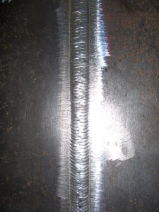

Finální svar
To jsou moc krásné sváry. Jinak nějaké typy, jak nastavit rychlost posuvu a napětí jsou zde:
