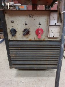

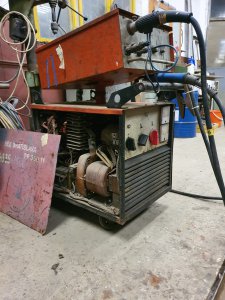

asi po půl roce pročítání fóra jsem se odhodlal koupit ideal tecnomig 212lcd. Když jsem objednával ideala náhodou jsem narazil na svářečku BEZ pp 350.11 za hezkou cenu, která nakonec vyhrála. Svářečku už mám doma, zdá se být v pořádku a hezky svařuje. Ale chtěl bych se zeptat zda někdo nemá nějakou dokumentaci k této svářečce. Také bych chtěl poprosit jestli byste mi pomohli rozklíčovat k čemu přesně slouží jednotlivé přepínače, nefunguje ampérmetr tak si nejsem jistý.
zde foto svářečky:
http://www.svarforum.cz/forum/uploads/thumbs/10113_whatsapp_image_2021-01-20_at_185123_3.jpeg

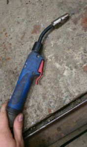

K svářečce byl tento hořák, myslím si, že je to binzel. Pomůže někdo identifikovat kvůli náhradním dílům?
http://www.svarforum.cz/forum/uploads/thumbs/10113_hooak.jpeg

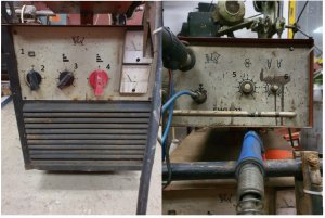

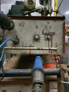

Už jsem si našel čas na komentář tak popíšu poznatky. Snad někomu pomůžou.
http://www.svarforum.cz/forum/uploads/thumbs/10113_bze_35011_s_pozicemi.png
1. Signalizace přehřátí
2. Hlavní vypínač
3. Hrubé nastavení napětí
4. Jemné nastavení napětí
5. Nastavení proudu/rychlosti posuvu drátu
6. Nastavení dohoření drátu
