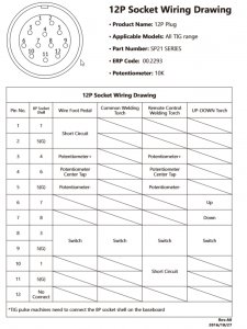

Hlavně, že jsi to vyřešil.  Na konektoru bývá značka. K potenciometru. Na panelu není možnost přepnutí na vnější řízení proudu. Ano na konektoru není propojka, podle které by svářečka poznala, že je připojený potenciometr. Myslímsi, že tu bude to řešené poklesem napětí na pinu č.3 při zatížení potenciometrem. Pokud to tak je, tak bude záležet na hodnotě potenciometru. Počkej co ti odpoví prodejce.
Uz mi poslal presnu schemu a aj hodnotu potonciometruhttp://www.svarforum.cz/forum/uploads/thumbs/9524_image001.png

Téma je staré, ale stevoabc , kterou společnost jste kontaktovali, abyste měli schémata konektoru pedálu?
Mám sherman 206p, tak jsem si objednal pedál, na který se budu muset připravit na 206p.
