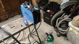

Sherman DIGITIG 216P AC/DC

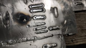

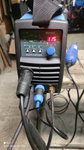

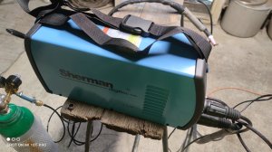

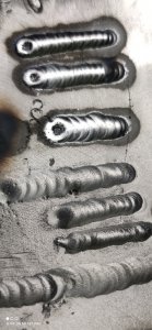

Zdravím všetkých, chcel by som sa podelit o moju kratku skusenost s touto zváračou, je to moja prva ac/dc masinka, nemam ju prilia dlho par dni... Ale zatial som s nou spokojný, aj ked na na tuto znacku Sherman je vseobecne  vela zlych recenzi, no hlavne ohladom toho vnutorneho spracovania... Ale co sa tyka samotného zvárania nemam jej co vytknut, samozrejme ma aj nejake mínusi, aby som ju len nechvalil, o to mi ani nejde Ma mensiu zatazitelnost,ale na druhej strane aj mensie rozmery, pre niekoho je ten ovladaci panel mozno dalsi minus, kedze sa stale treba preklikavat na parametre (ak ich meníte), frekvencia striedaveho prudu je nemenná , je to na úkor ceny, lebo ta je v pomere k tomu co tato zvaracka ponuka vyborna , casto rozhodujuca pre mnoho domacich kutilov smile Co sa tyka samotneho zvarania met. TIG som spokojný zatial, cas ukaze, a som uplny zaciatocnik to musim povedat teoriticke vedomosti nejake mam , prax sa ucim teraz. Hfko chyta , zapaluje obluk velmi dobre, ostatne uz poznate tí ktori ste touto metodou zvarali... nebudem to dopodrobna opisovat je tu toho plne forum. Priložím nejake fotky ohladom zvarania hlinnika, podotykam moj prvy pokus s hlinnikom a nemal som ani pridavny material, pouzil som len klasicky hlinnikovy vodic, co som nasiel doma ale dalo sa aj s nim...  ...trošku síce tazsie lebo hol hrubý.Prilozim aj nejake foto zvaracky, keby nieco pytajte sa ked viem odpovi ohladom zvaracky.

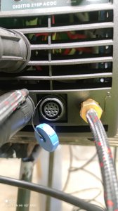

Inac mal by som predsa aj jednu otázku, mate niekto skusenost da sa k tejto zvaracke pripojit aj pedal , je tam ten 12 pinovy konektor, vid. foto ? A ano uz som sa pytal priamo na mieste kde som ju kupil, len este nedosla odpoveď smile Mozno niekto ma s tymto osobnu skúsenosť.

Konektor vypadá jako Weipu a o zapojení si řekni výrobci; mělo by být součástí manuálu. Aspoň solidní výrobci to tam dávaj.

Uz som prestudoval manual aj ked je po polsky, prekladal som si big_smile  ale ani zmienka o tom , ale kukal som cez mriezku tak kabliky su zapojene na konektor, tak viacmenej by sa dalo uvažovať a použití pedalu... a ked nie tak prezijem to aj bez neho big_smile Počkam odpoveď

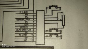

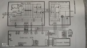

V manuálu je uvedeno schema, kde je zapojení konektoru. Měla by svářečka podle toho podporovat nejen pedál ale i tlačítka up - down. Konektor mě připadá spíš jako amphenol. To by se muselo zjistit podle změřených rozměrů.Chybí ale hodnota potenciometru. Pedál by se mohl jistě použít i od typu 206, jen se musí sehnat konektor a přepojit.

Podle konců svárů si nastav delší dojezd a dofuk... wink

Ano mas pravdu je tam blokova schema, len je to tazko vidno strasne rozmazane, ale vidno tam 3 tlacitka a jeden potenciometer ..asi vrchne bude klasika na zapnutie procesu zvarania a spodne budu regulácia na rukoväti ak som to dobre vyčítal.... uz bude chýbať len hodnota potenciometra, ale skusim to zistit priamo u vyrobcuhttp://www.svarforum.cz/forum/uploads/thumbs/9524_img_20210103_184815.jpghttp://www.svarforum.cz/forum/uploads/thumbs/9524_img_20210103_184741.jpg

Ano nastavim si, lebo robi mi velke krátery dierky, mal som len 1,5s cca big_smile

Podle barvy konektoru je to Weipu, ale nikomu to nenutím. Když ti Famater doporučuje Amphenol, spočti si kolíky, změř průměr a kup Amphenol.
Vyplnění kráteru můžeš udělat i ručně, dřív se to jinak nedělalo smile

Ano bude to ten weipu najskôr podla veľkosti aj podla vyzoru aj farby, uz som nasiel na alíku za dobru cenu...   ...a to zaliatie krateru este vychitam dufam smile

Hlavně, že jsi to vyřešil.  Na konektoru bývá značka. K potenciometru. Na panelu není možnost přepnutí na vnější řízení proudu. Ano na konektoru není propojka, podle které by svářečka poznala, že je připojený potenciometr. Myslímsi, že tu bude to řešené poklesem napětí na pinu č.3 při zatížení potenciometrem. Pokud to tak je, tak bude záležet na hodnotě potenciometru. Počkej co ti odpoví prodejce.

Hned na první pohled je to Weipu, tím bych se zabýval jako první možností. Vím to, protože s nima dost pracuju (na to, za jak nekřesťanskou cenu se prodávaj).
