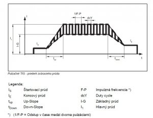

v principe ti pri pulse hodnota zvaracieho prudu pendluje medzi zvaracim prudom "I1" a zakladnym prudom "Ib"
pocas doby trvania I1 sa material natavuje, pocas doby Ib chladne
http://www.svarforum.cz/forum/uploads/thumbs/2227_puls.jpg
na mojej zvaracke nastavujem I1 v amperoch a Ib (u mna oznaceny ako I-G) v percentach z I1
dalej nastavujes frekvenciu pulsu "Pulsní frekvence" - u mna oznacene ako F-P v Hertzoch, tj. kolko krat za sekundu sa ti zopakuje jeden kompleny cyklus - prechod z I1 na Ib a naspat - zjednodusene kolko krat za sekundu ti to blikne
potom je este nastavenie "Pulsní zatěžovatel" - u mna oznaceny ako dcy (duty cycle) v percentach, tj. pomer doby trvania prudu I1 k casu kompletneho cyklu

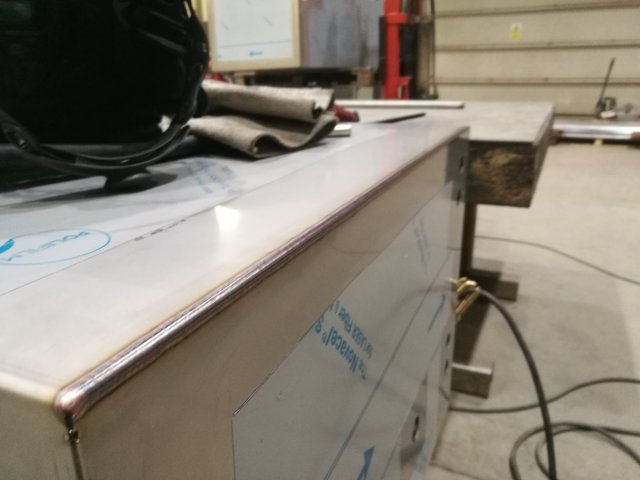

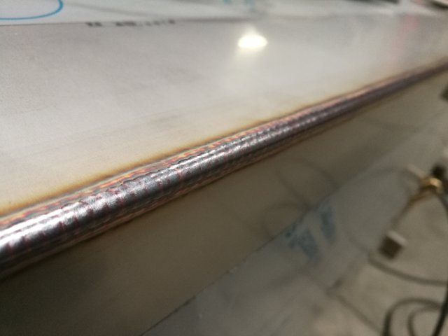

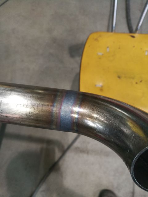

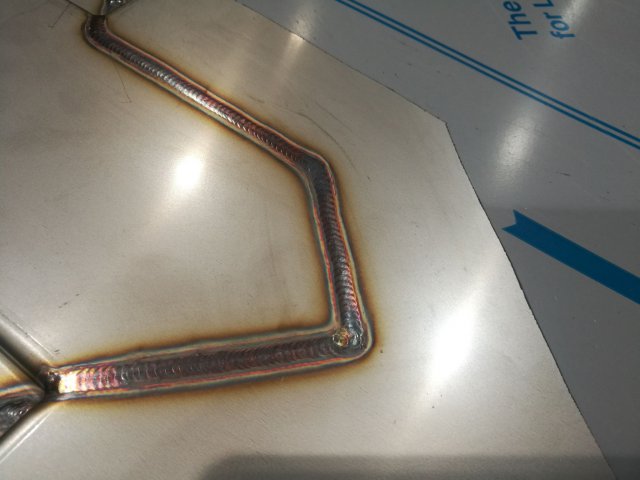

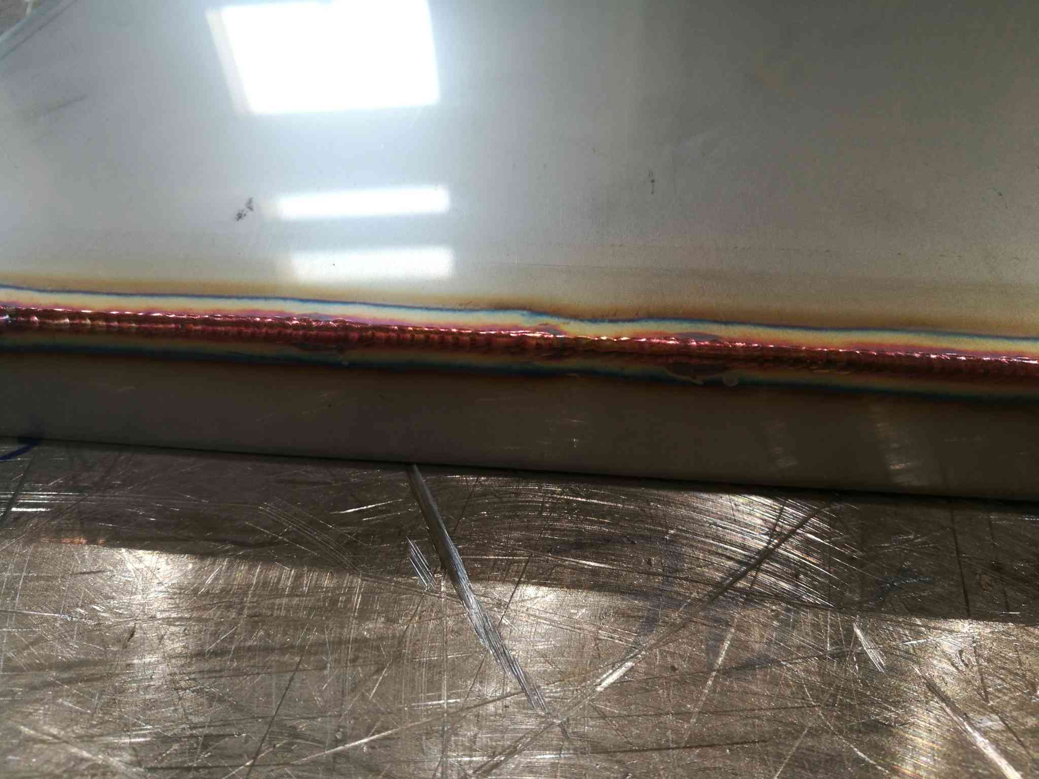

osobne jednoznacne nepovazujem puls za "chujovinu" vid. fotografie nizsie - tenky material ide zvarit aj bez pulsu, ale s pulsom je to jednoduchsie, krajsie, lepsie (menej vneseneho tepla>mensie deformacie), atd.

par mojich fotiek - z 90% je to nerezovy plech a trubky s hrubkou 1 a 1,5mm, vsetko zvarane rucne, trubka na poslednej fotke je zvarana rucne na rotacnom polohovadle
